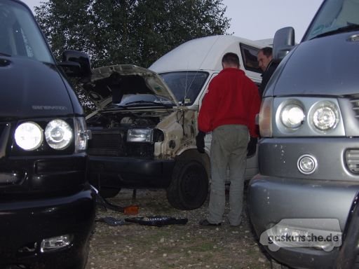

Früher:
http://www.gaskutsche.de/images/080927_19.jpg

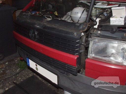

Neuer:
http://www.gaskutsche.de/images/080927_32.jpg
Einfach die Blinker ausbauen, dann siehst du schon die ersten Schrauben vom großen Blech (falls du das auch demontieren willst).
Grüße, Martin
