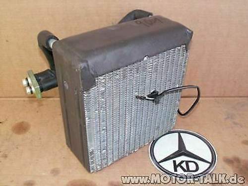

meine Klimaanlage willl leider nicht kühlen, angeblich aufgrund Fehler "Temperaturfühler Verdampfer", welcher 59° C anzeigt. Klimaservice wurde am 07.06.12 gemacht. Fehler wurde von MB festgestellt bzw. ausgelesen. Die gleiche Fehlermeldung wurde auch bei einer freien Werkstatt ausgelesen. Sonst keine Fehler im Speicher! Gebläse und Stellmotoren funktionieren einwandfrei.
Nun habe ich das Problem, dass es ein Fühler im Heizungskasten, direkt am Verdampfer gibt, aber ich als Ersatzteil einen Denso-Fühler (077500-4932) mit Blechhalter erhalten habe, der von der Bauart her völlig vom Verdampferfühler im Heizungskasten abweicht. Laut meinen Recherchen, soll es eigentlich einen Sensor oberhalb des Gebläsemotors geben, in einer Bohrung am Lufteinlass. Ich habe bisher keinen finden können und auch kein Kabel, das zu diesem führen könnte. Es ist aber extrem eng an dieser Stelle, zwischen Spritzwand zum Motorraum und Kasten des Lufteinlasses. Auch mit Endoskop habe ich nichts finden können. Ich halte es allerdings für möglich, weil der Heizungskasten mit einenm weissen Vlies ummantelt ist, dass ich nicht alles sehen konnte.
Nun die entscheidenen Fragen:
1. Gibt es mehrere bzw. verschiedene Fühler die sich "Temperaturfühler Verdampfer" nennen?
1a. Gibt es verschiedene Ausstattungen mit Temp-Fühlern?
2. Muß nach Fehlerbeseitigung, der Fehlereintrag gelöscht werden, damit die Anlage wieder laufen kann?
3. Sollte es den Sensor am Lufteinlass geben, gibt es eine einfache Methode diesen zu wechseln? Andernfalls soll nämlich das ganze Armaturenbrett ausgebaut werden müssen :-(
Der Ersatzteil-Denso-Fühler ist schwarz, 2-adrig und fingerbreit mit vermutlich Glaskörper. MB Artikel A 1638300372.
Der eingebaute Fühler hat ein 2-adriges Kabel mit schwarzer und bleistiftbreiter Spitze und Halte-Clip für die Lamellen des Verdampfer.
Es handelt sich um einen ML 270 CDI Final Edition EZ 08/2005
Für eine rasche Antwort wäre ich sehr dankbar!

Es gibts noch einen weiteren. A 163 830 02 72 der sitzt links im Gebläsekasten.
Moin,
laut EPC und WIS gibt es nur einen Temperaturfühler Verdampfer (A 163 830 03 72).
Zum Aus- und Einbau wird nicht im Innenraum des Fahrzeugs herumgestochert. Das Armaturenbrett bleibt unberührt!
Im EPC sieht Dein Teil so aus (Anlage, Bild 1)
Andy meint den hier (Bild2; Teil-Nr.11)

Den Sensor ....272 kenne ich bereits und habe ihn auch schon von der Beifahrerseite im Luftschacht gesehen. Sieht aus wie ein Stück Bimetall. Dieser ist es leider nicht! Ich vermute Tom meint den selben ... ist aber nicht der A 163830 0372. Ich werde mal ein Bild vom vorhandenen Ersatzteil hochladen (....372). Auch ein Bild vom Heizungskasten, wo ich Ihn vermute.
Bild 1 - Von mir vermuteter Einbauort des A 1638300372, also das Ersatzteil.
Bild 2 - Das Ersatzteil A 1638300372
Bild 3 + 5 - Der vorhandene, aber vermutlich nicht der Richtige defekte.
Im Bild 1 sieht man die Befestigungsmöglichkeit für diesen speziell geformten Halter (Bild 2) unter dem Ausrufezeichen. Ich habe den Sensor im Bild 3 bestellt und werde probieren, ob es dieser doch ist--hoffentlich!

Yosha,
das erste Bils zeigt den von Dir erwähnten (Glaskörper). Dies ist weit und breit der einzige. Ich habe Dir im Anhang jetzt noch einmal die Peripherie mit abkopiert...
Auch in der WIS ist nur eine Anleitung und ein Verdampfer-Fühler.

Habe heute den Ersatzfühler angeschlossen, und zwar den, der direkt am Verdampfer sitzt, leider ohne Erfolg.
Den Denso-Fühler aus Glas konnte ich nach wie vor nicht finden auch kein Kabel oder die Steckverbindung.
Weiß denn niemand genau, wo der Fühler "Denso 077500-4932" bzw. MB A 1638300372 beim ML 270 sitzt ? Bin schon fast am Verzweifeln. Ich wäre ja schon sehr froh, wenn ich den sehen könnte.

Doch, ich schicke Dir die Unterlagen aus WIS! Der Sensor A 1638300372 sitzt da und sieht so aus, wo/wie ich Dir bereits in den obigen Zeichnungen vorlegte. Einen anderen gibt es für Dein Fahrzeug nicht! Hast Du vielleicht einen anderen/fremden Verdampfer drin? Komisch😕
also ich habe gesucht , wie der Teufel, habe aber den Tempsensor (Bild 2) mit Glasteil nicht finden können. Dafür habe ich den Verdampferfühler (Bild 1) als Ersatzteil bekommen und angeschlossen, leider ohne Erfolg. Den im Klimakasten vorhandenen Fühler und das Ersatzteil habe ich durchgemessen und beide zeigten 1,5 Kohm bei ca. 22° Celsius. Beide reagieren sofort auf Temperaturwechsel. Niedrige Temperatur = höherer Widerstand. Am Steckeranschluss, vom Steuerteil kommend, liegt null Spannung an. Müsste aber, da ja über Spannungsunterschiede durch den wechselnden Widerstand das Steuerteil regelt.
Zusätzlich fiel mir auf, dass die Zusatzwasserpumpe, die auch zur Restwärmenutzung nach abstellen des Motors zuständig ist, nicht läuft. Diese wird meiner Recherche nach auch vom Klimasteuerteil (Bedienteil) angesteuert. Am Stecker zu dieser Pumpe kommen nur 4,25 V an, die Pumpe benötigt aber 12 V. Wenn die Pumpe direkt an 12 V angeschlossen wird, läuft sie auch nicht. Eventuell hat ja der Defekt an der Pumpe das Klimasteuerteil mit in den Abgrund gerissen, zumindest den Bereich, der für die Sensoren und Kompressoransteuerung zuständig ist!?
Ich vermute nunmehr sehr stark, dass das Klimasteuerteil einen Defekt hat, obwohl sonst alles funktioniert und nur der Fehler "Temperaturfühler Verdampfer" abgelegt wurde. Dieser Fehler beruht offensichtlich auf einem internen Steuerteildefekt, der dummerweise diese nicht korrekte Fehlermeldung produziert. Die defekte Zusatzwasserpumpe ist nicht als Fehler abgelegt, wie ich es auch schon mal bei meinem Golf hatte. Mittlerweile habe ich auch die Teilenr. des Klimakasten entdeckt "A 163 830 25 62" oder "Denso AA 443200-0067". Vielleicht kennt sich ja jemand damit aus!
An alle Spezialisten in diesem Forum, bitte sagt mir Eure Meinung! Vielleicht hat jemand einen Tip, wie man 100%-ig testen kann, ob das Klimasteuergerät defekt ist. Vielleicht kann mir auch jemand genau erklären, wie man den Kompressor zwangsweise laufen lassen kann. Ich weiß, 12 Volt direkt anschließen, aber wo genau?
