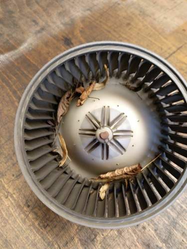

Mit ist seit heute aufgefallen, das bei meinem 350er Mopf vorne rechts etwas rattert.
Das ganze fiel dadurch auf, dass ich die Klima bzw. den Lüfter statt auf Automatik wegen
schnellerer Abfuhr der warmen Luft ausnahmsweise manuell auf max hab drehen lassen.
Wie gesagt, es rattert und das ist drehzahlabhängig. Je nach Stufe 0 bis 5 umso nerviger.
Ich vermute mal einen Lagerschaden?
Im Automatikbetrieb ist mit das nie aufgefallen da wenn die gewünschte Temperatur von
19-21°C erreicht ist, kaum Drehzahl benötigt wird.
Könnt ihr meine Vermutung bestätigen?
Wie komme ich ggf. an den Motor und kann man(n) ihn selbst wechseln?

Hab mal den Onlineteilekatalog durchgesehen.
Scheint wohl am Elektromotor zu liegen, Pos. 41.
Bei L und R dürfte es sich wohl um Rechts-oder Linkslenker zu handeln?
Da kommt man schon hin.
Beifahrer Fußraum Verkleidung weg.
Allerdings sind die Zubehörmotoren nicht so dolle.
LG Ro
Hört sich gut an.
Wenn dann ein original Motor., ca. 250EUR sowwie ich gesehen habe.

Danke, hab´s direkt auf der ersten Seite gefunden. 🙂
Demnach werde ich wohl vor Kauf den Lüfter ausbauen. Wäre durchaus möglich,
das Fremdkörper darin zu finden sind.

Bei dir gehts ja um den GEBLÄSEMOTOR ! Beim TE gehts um den KLIMAKOMPRESSOR!
Und beim Klimakompresse gehts dann natürlich um die Motordrehzahl vom VERBRENNUNGSMOTOR....
ok
Damit das ganze einen Abschluss findet trotz falschem Thread.
Der Lüfter ist i.O., war halt Laub und Sonstiges drin verfangen.
Werde wohl bei besserem Wetter ein Fliegengitter im Wasserkasten anbringen.
Gebläsemotor vorher
Gebläsemotor Müll
Gebläsemotor gereinigt
