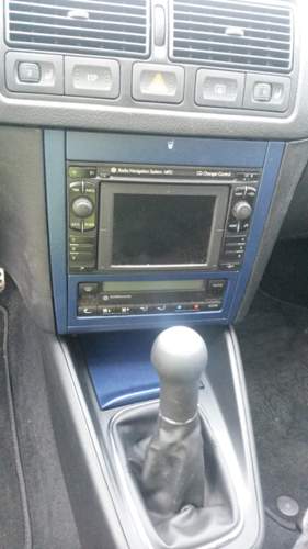

Hallo zusammen. AUTO und AC 3 Sekunden gedrückt halten.
Also Ich, würde zu keinem Autodoktor gehen, der solche Kamelle ausgräbt
Img-20150221-wa0000
