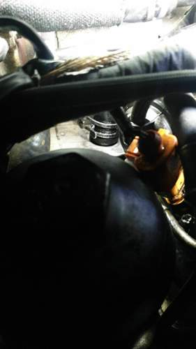

@Marcello-A6 schrieb am 22. Januar 2017 um 15:44:10 Uhr:
Hey, wäre jemand so nett und würde mal ein Foto machen, wo das Teil sitzt? Hab das Teil da zum wechseln aber ich finde es einfach nicht 🙁
Hab auch den casa Motor drin. Lg
Schau mal da runter (siehe Bild) - sollte direkt rechts neben dem Ölfilter zu sehen sein.
Motor-2008-30l-v6-tdi-176kw-1

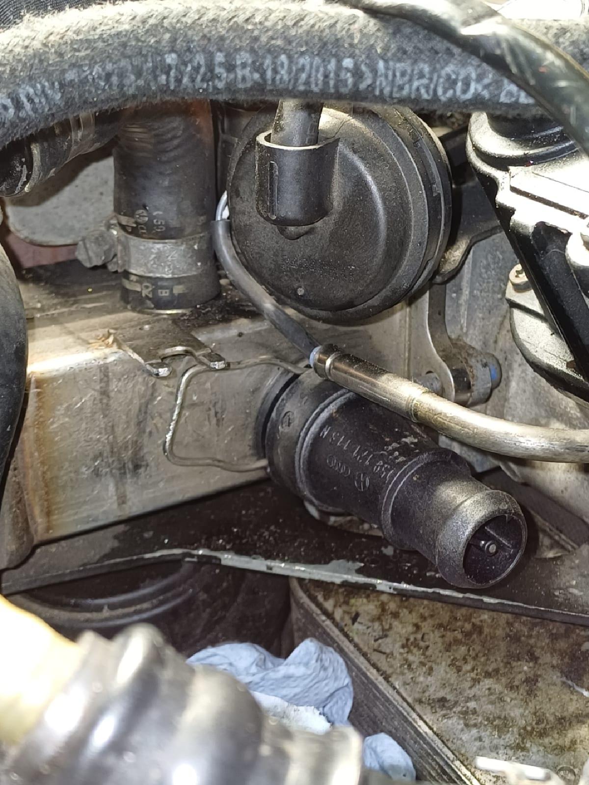

Hier mal ein Foto. Wo das ungefähr ist
Danke Jungs, habe ihn gefunden, habt ihr den selber gewechselt, muss man dabei was beachten Druck aufn System, man kommt da ja so bescheiden ran, das agr muss bestimmt dafür raus? Lg

Servus Leute.
Hab auch das ventil gewechselt. Es geht auch ohne Ausbau des ölfilter. Ist nur etwas fummelig. Dafür bläst er jetzt am zulaufschlauch zum agr ab....
Gruß mario
Einlass agr
V6 ist wütend.....
Also jetzt drückt er es unten raus und die Temperatur schwank zwischen 50 und 90 Grad auf der AB. Ich denke ich werde ALLE federschellen gegen normale ersetzten....
