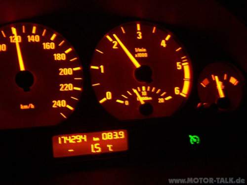

Liebe Forenuser!
Leider ist es bei mir offensichtlich auch der Fall - lt. Anzeige wird mein Auto net mehr richtig "warm".
Hier mal nen kleines Foto - 83,9 km gefahren - und die Mittelstellung der Temp. Anzeige wird niemals mehr erreicht.
So wie es auf dem Foto zu sehen ist - wärmer wird nicht mehr angezeigt. Eher kälter. Das war früher anders.
Es ist auf jeden Fall das Thermostat - oder kann da noch etwas anderes defekt sein?
Und die Auswirkung ist led. dass zuviel Diesel verbraucht wird weil das Steuergerät sagt - ej Karre kalt - du brauchst mehr Diesel?
Ich bin der Meinung mein Auto verbraucht genau wie früher so ca. 6,3 Liter lt. BC. Mit einer Tankfüllung von 63 Litern komme ich locker über 1.000 km.
Danke und schöne Grüsse
Christian

Das "Geheimmenü" aufrufen ( Punkt7.0) und dort kann man die Kühlwassertemp. digital verfolgen.
Sollte eigentlich nicht unter 80 Grad fallen.
Beim Diesel gibts in manchen Modellen noch das AGR-Thermostat ( Abgasrückführungsthermostat),das könnte auch defekt sein

die Mittelstellung also das der Zeiger genau in der Mitte steht ist von 70-110°C..
in diesem bereich bewegt er sich nicht.
der Motor sollte in der regel immer über 90°C haben bei den R6 benzinern!
selbst bei -20°C und start bei -20° (Laternenparker) hab ich nach 5-8min fahrzeit die 90°C geknackt.
es kann NUR das thermostat defekt sein außer ein temperatursensor aber der ist an der diagnose schnell erkannt.
also zu 97,952% ist es das thermostat 😁

was zum teufel soll dir das geheimmenü bringen?
toll da siehst du dann die temperatur.. *juhee*
ich sage dir der Zeiger steht ab ~70°C +/-5°C in der Mitte
der blaue Bereich hört um die 50°C auf..
also ist zwischen dem blauen bereich und mittelstellung nur 20°C differrenz..
und zwischen mittelstellung und betriebstemperatur sind noch mal 20°C die man aber nicht sieht.
wenn die Temperatur nicht mehr in Mittelstellung kommt dann ist das Thermostat defekt.
das kostet ca. 60-70eur Material + einbau + Kühlsystem befüllen und entlüften.
also Material + ~70eur...
wenn du noch das erste Kühlmittel drin hast lässt du dass da gleich mit wechseln denn die 15EUR für Frotschutz machen dich nicht arm.
das einzige was passiert ist wenn du es nicht machst ist dass dein Motor länger in der Warmlaufphase ist bzw. da nie raus kommt und dass frisst sprit da musst halt 100km früher tanken aber dass merkst du dann schon...

Es ist ja auch in Ordnung das Menü zu benutzen, aber um ein defektes Thermostat zu diagnostizieren brauch man es wohl nicht..😁😉 In der Regel merkt man das ziehmlich schnell, auch über die analoge Anzeige..finde ich..

Ich hab auch das Proplem das meine Teperatur nicht über den ersten strich geht, bis jetzt ging das nach 4-5 km da war die Nadel in der Mitte. Laut geheim Menü 63C muß noch sagen fahre einen 320da vfl, hab vorgestern den AGV Thermostat getauscht und es hat sich nichts getan, heute kommt der Motor Thermostat dran dan sehen wir mal weiter.
Gruß Alfred
