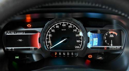

Ich fahre nunmehr einen Ranger Limited 3.2 und möchte schon gerne die Kühlwassertemperatur verfolgen. Eine Anzeige gibts natürlich nicht.
Kann mir vielleicht jemand sagen, wo der Temperaturgeber sitzt und wie ich vielleicht eine Anzeige einbauen kann?

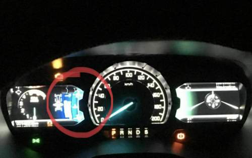

Kühlwassertemperatur kann man sich doch anzeigen lassen. Der Limited hat ja das Cluster mit den Bildschirmen links und rechts, im linken Bildschirm kannst du ja unter dem Hauptmenüpunkt Anzeigemodus diverse Ansichten durchschalten, dort gibt es auch eine Anzeige mit Drehzahlmesser, Tankinhalt und Kühlwassertemperatur. Folglich hat der Ranger auch wie jedes andere halbwegs moderne Auto einen Kühlwassertemperaturmesser.

Ich fahre einen 2019er 3,2 Limited und kann über das Menü für die Anzeige der Armaturen auch die Temperatur anzeigen lassen (linkes Display).

Die serienmäßigen Temperaturanzegen stimmen nicht immer

bislang hat sich die Anzeige bei unserem Ranger nicht bewegt
- egal bei welcher Belastung (auch mit Anhänger)
Gleiches hatte ich auch schon am Vorgänger - KUGA.
Auch im oberen Temperaturbereich bei 110° zuckte die Nadel nicht einen Millimeter.

Ich habe in den Anzeigemodi im linken Display mal rumgespielt, aber nichts gefunden, was die Kühlwassertemperatur anzeigt.
Also werde ich wohl ein externes Gerät brauchen.
