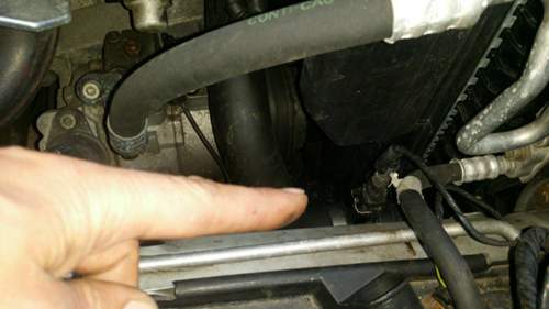

Testen kann man den wenn man die Klima einschaltet, da muss er sofort anlaufen. Tut er das, ist der Lüfter selbst heile. Es könnte auch sein, das zwei oder ein Sensor defekt sind. Entweder Im Kühlmittelschlauch unten am Kühler (Temperaturfühler für E-Lüfter) oder dieser "CO" bzw. Schadstoffsensor der an der Zarge vorne fahrerseitig sitzt. Wenn der defekt ist oder abgeklemmt, läuft der E-Lüfter auch nicht und zwar mal so garnicht. Das wissen viele nicht....

AndreB83, bitte wo genau sitzt dieser CO bzw.Schadstoffsensor???

Hier sind Bilder von den angesprochenen Sensoren bei meinem M52B20TÜ
