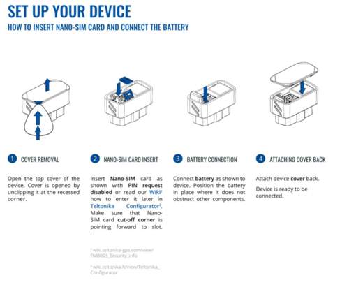

Wegen Akku:
- Ist er angeschlossen (im Gehäuse angeclipst)? Siehe Anleitung.
- das Laden kann man ansonsten konfigurieren: nur bei Klemme15 = an oder "bei Bedarf"...
Das Laden hatte ich zum testen mal auf "Immer" gesetzt. Dann auf bei Bedarf und dann auf nur während Zündung an ist. Wegen angeschlossen muss ich noch mal schauen. Im Controllcenter steht Akku mit 0mV drin. Bin noch gar nicht auf die Idee gekommen dass er gar nicht dran ist ... checke ich asap
Schau mal hier (Seite 5, Schritt 3):
https://wiki.teltonika-gps.com/images/8/88/QM-FMB003.pdf

Zum Thema Akku:
Solange der Tracker nur am USB-Kabel hängt, zeigt meiner auch nur 0mV im Konfigurator an. Erst wenn der Tracker an der OBD-Dose hängt, zeigt er mir 3,9...V an. Dann zeigt er auch einen Ladestand von 93% an... Ich denke das ist bei mir alles i.O.

Der FMB geht zurück. Akku hat sich tiefenentladen, weil er schon die ganze Zeit angeschlossen war.
Nabend,
ja mein Akku war auch schon beim Auspacken angeschlossen, trotz Hinweis in der Anleitung. Tiefentladen war er aber zufällig(?) nicht.

Habe mal den Akku recherchiert: PPBA00001630, kostet ca. 9€. Nur für den Fall, dass sowas außerhalb der Garantiezeit mal passiert.
