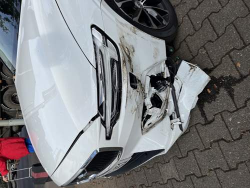

weiß jemand, welche Daten bzw. wie viele Messpunkte Volvo für einen Fahrtenbucheintrag erfasst?
Hintergrund: ich brauche für eine Fahrt zwischen A und B die GPS Daten, sowie Bewegungs- und Verbrauchswerte.
In der App werden nur
- Punkt A und B mit einer Adresse angezeigt (keine exakten Koordinaten)
- Distanz zwischen A und B
- Dauer für die Strecke
- Durchschnittsverbrauch für Strecke
- Realverbrauch für Strecke
angezeigt
Ich hatte bei Punkt B einen Unfall und sofort Zündung aus gemacht.
Der Fahrtenbucheintrag wurde sofort erstellt.
Im Fahrercockpit war noch eine Warnung (rote Schrift) eines Kollisionsassistenten zu sehen.
Sie wurde anschließend - zu erkennen durch einen "Speichern Dialog" in der Mittelkonsole, irgendwo gesichert.
Problem: ich stand zum abbiegen bereits eine Weile im Kreuzungsbreich, als ich gerammt wurde.
Volvo sagt es gibt keine Daten, weil es kein auslösendes Ereignis gab.
Ich hänge ein Foto an, damit ihr seht um welche Art Schaden es sich handelt. (Kosten ca. 12.000EUR)
Ich habe die VOLVO App zwei Monate zuvor mit Volvo aktiviert und eingerichtet und im Fahrzeug der Aufzeichnung sämtlicher Daten zugestimmt. Sowohl Software im Auto, als auch die App waren auf dem neusten Stand.
Die VOLVO Vertragswerkstatt hat NULL Erfahrung mit Volvo On Call und war überfordert mit meinen Fragen.
Ich habe darauf hin einen 12-seitigen Fragebogen der VOLVO Deutschland GmbH ausfüllen müssen mit dem Ergebnis: Sorry, keine Daten. Gar nichts. Man konnte mir auch nicht mal erklären wann überhaupt Telematikdaten erfasst, gespeichert, verarbeitet werden bzw. warum es zu diesem Ereignis nichts gibt.
Durch "Hören Sagen" habe ich erfahren, dass angeblich nur Daten nach Unfall mit AirBag Auslösung gespeichert werden wie zb. Lenkeinschlag, Blinker, Drehzahl Motor, Lautstärke Radio usw.
Bei der VOLVO Deutschland GmbH hat man mir mittgeteilt dass man sich nicht weiter zu meinem Fall äußert.
Mir würden schon die GPS Daten zwischen den Punkte A und B reichen. Allein schon um meine Position während der Fahrt zu belegen bzw. auch den Status auf der Kreuzung.
Hat jemand Erfahrung mit den On Call Daten?

In der Regel sind Hersteller schon seit Jahren in der Lage, recht viele Daten aus den ganzen Steuergeräten herauszulesen und den Behörden bei Bedarf zur Verfügung zu stellen.
Auch ohne On Call oder Kommunikation übers Internet speichert jedes einzelne Steuergerät Daten, welche bis zum nächsten Werkstattbesuch ausgelesen werden können.
Bei einem Unfall oder ähnlichem Ereignis werden einige Parameter 30 Sekunden vorher abgespeichert. Diese Daten werden von Volvo im Bedarfsfall auch den Behörden zur Verfügung gestellt.
Alle Fahrzeuge, die den Volvo On Call Dienst nutzen, verfügen auch über eine SOS-Funktion und somit erfolgt eine Datenerfassung mit genauen Koordinaten.
Im Falle eines Notfalls müssen die Rettungskräfte schließlich auch wissen, wo sich das/die Unfallopfer oder der/die Geschädigten befinden.
Demnach wurde auch von einem Sensor etwas ausgelöst und aufgezeichnet.
Für Privatpersonen sind die Möglichkeiten, an Daten zu gelangen, eher eingeschränkt, aber mit einem Anwalt kannst du sicherlich mehr erreichen.
Hast du schon in Richtung Navi-Auslesen gedacht?
Auch hierzu gäbe es einige Möglichkeiten, google einmal zum Thema.
Mein Gedankenweg dazu – Ich kann mich noch an einen komplett ausgedruckten Diagnosebericht mit meinem Launch-Gerät, im Carport stehend, erinnern, wo auch die genauen GPS-Daten aufgezeichnet wurden, obwohl der Wagen stand und Navi nicht im Einsatz war.
Bin mir nicht sicher, aber vermutlich werden auch Datensätze der letzten Sekunden/Minuten vor dem Stillstand aufzufinden sein.
