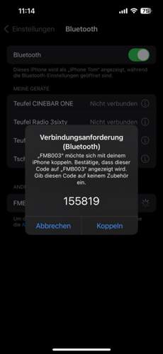

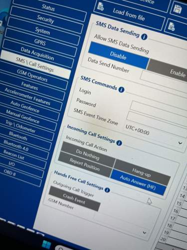

@eule85 jap. das geht. du kannst zB Sensus mit dem FMB per BT dauerhaft koppeln. PIN ist default 5555 - in FMB einstellen dass Anrufe auf die SIM direkt an BT headset (Sensus) durchgereicht werden. Ist eine Einstellung in der FMB Config

ich teste morgen vormittag und geb dir Bescheid
Wenn du den FMB per USB konfigurierst kannst du das BT Pairing aus dem Kontrollcenter starten.
Bei Incoming Call - hab ich auf AutoAnswer gestellt in Verbindung mit Connection Mode "Hands Free" unter "Bluetooth"
auf meinem MacBook hat es schon geklappt.
iPhone geht auch
Sensus geht auch (auch einseitig vom Sensus aus) einfach BT Neues Gerät hinzufügen.
FMB muss für die Kopplung auf sichtbar sein und HandsFree muss konfiguriert sein.

Moin @Thomas.H, super vielen Dank für die ausführlichen Tests und die Bilder dazu.
Die entscheidende Herangehensweise ist offenbar, dass man die Bluetooth-Verbindung vom Tracker aus aufbauen muss. Ich versuche es mal per SMS-Befehle auszuführen. Falls es nicht klappt, mache ich es bei Gelegenheit per Windows-Konfigurator.
Noch etwas zu den OBD-Signalen: ich habe Probleme mit der OEM-Mileage. Hier werden unplausibel Zahlen übertragen. Laut Teltonika liegt dies an dem verwendeten Signalformat. Hier muss Codec 8 extended protocoll ausgewählt werden... Vielleicht stolperst du ja über ähnliche Probleme
Wenn du das BT an deinem FMB einschaltest und dich allen suchenden Geräten als HandsFree (Headset) zu erkennen gibst, reicht es ein neues BT über Sensus hinzuzufügen. Der FMB erscheint als Telefon 🙂 Du musst dann nur die PIN deines FMB im Sensus Dialog eintragen. Default == 5555 .
