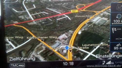

Gestern klingelte (wie immer) öfters mein Telefon während der Fahrt (Simcard im Telefon online). Jedes Mal wenn ich abheben wollte, war der Anrufer wieder weg.
Im Display leuchtete permanent ein Telefonhörer mit Ausrufungszeichen daneben (s. auf Bild neben den Empfangsbalken). Im Handbuch konnte ich dazu nichts finden. Auch nach mehreren Stops und Motorneustart blieb das so. Heute früh wieder. Doch am späten Nachmittag war es weg ... Hat das schon jemand erlebt ?
Telefonsymbol
