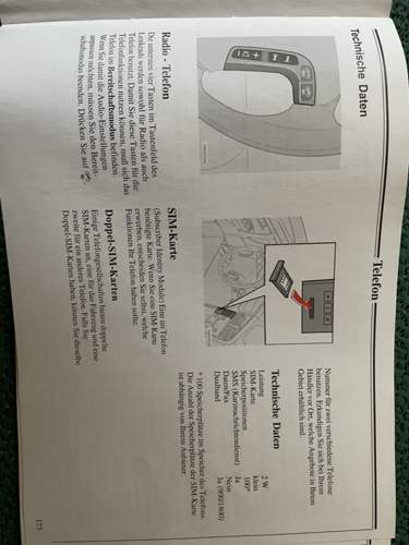

Habe mir mal das Manual vorgenommen und ein paar wichtige Seiten fotografiert. Bilder im Anhang. Von einem nötigen Besuch in der Fachwerkstatt zum einlernen des Telefons steht da nichts…
Gruß der sachsenelch
Manual Telefon 1
Manual Telefon 2
Manual Telefon 3
