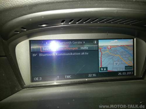

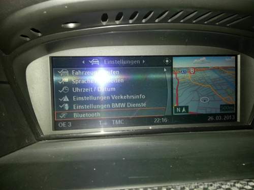

Sooo da bin ich wieder. Ich war jetzt nach der Arbeit extra in der Garage und hab mein S3 nochmal gekoppelt.
Es ist genauso wie oben beschrieben. Ich habe aus Screenshots gemacht. Also Man geht in die Einstellungen und wählt "neues Telefon koppeln" danach am Handy im BT-Menü nach neuen Geräten suchen. Zuvor natürlich die alte Kopllung IM AUTO und AM HANDY gelöscht.
Dann am Handy auf BMWxxxx tippen und im Display des S3 erscheint "Kopplung....", nach ca.5sec. kommt ein Pop-Up-Fenster in dem man aufgefordert wird einen Pairing-Code festzulegen. Der Einfachheit halber nehme ich immer 4mal die Null. Hat man das eingegeben ändert sich die Anzeige im Idrive und wird nun dort aufgefordert den Pairing-Code den man am Handy zuvor fesgelegt hat einzugeben. Dauert dann auch mal 5sec bis das Pairing zu Ende ist.
Ist das vollbracht kann man nun direkt ins Telefonverzeichnis wechseln. Was man auch tun sollte. Nach ca.5sec kommt bei mir am Handy eine Bluetooth-Anfrage bezüglich Zugriffs aufs Handy.
Da dann das Häckchen setzen bei "nicht mehr fragen" und Zugriff erlauben. Je nachdem wie viele Kontakte nun im Handy sind dauert das schon bis zu einer Minute. Danach hat man die Liste im Idrive.
Die Fotos im Anhang sind chronologisch geordnet 😉

So Fazit, habe es genauso gemacht wie du geschrieben hast.
So BT im IDrive an, BT AM Handy an.
So wie bei dir ist es nicht ( müsste Bild 3 sein ) bei mir steht da hier kann gekoppelt werden. Kann nichts anklicken....
Handy findet BMW alles schön und gut. Auto wartet das ich Pin eingebe, am Handy habe ich koppeln gedrückt und warte darauf das ich am Handy Pin ein geben kann BUSTEBLUME :-(

1,) BT IM AUTO AN.
2,) BT IM HANDY AN.
3,) IM HANDY DAS AUTO SUCHEN LASSEN.
4,) JETZT IM I DRIVE KOMMT PRESS KEY EINGEBEN, EINEN KEY EINGEBEN UND JETZT KOMMT DER CLOUE
DA WO STEHT PRESS KEY EINGEBEN STEHT JETZT PRESS KEY BESTÄTIGEN... DAS HABE ICH ÜBERSEHEN.
5,) JETZT DAS HANDY KOPPELN LASSEN, DANN KOMMT AUCH SOFORT DAS FENSTER IM HANDY WO MAN DEN GLEICHEN KEY EIN GIBT, WIE IM AUTO.
Ist normal ein selbst Läufer, aber sowas von grins... ;-)
Jetzt geht alles, greift auch auf das Adressbuch so wie es sein muss....Lach....

Du siehst sie zwar im Menü, aber es funktioniert nicht. Zum löschen einfach unter Einstellung Bluetooth klicken und dann siehst du die Namen auch schon, drauf klicken dann bekommst eine neue Auswahl, unteranderem löschen 🙂
