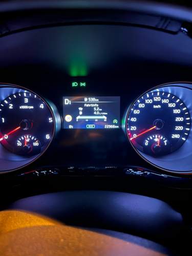

Also so richtig verstehe ich das alles nicht. Gestartet mit 540Km Restreichweite, fast 5Km gefahren. Bleiben logischer Weise 538Km übrig 😉. Verbrauch von 4L in der Stadt…
Deine Restreichweite wird dynamisch berechnet. Je nach Verbrauch wird die Reichweite "steigen" oder fallen.
Hast du z.B. in der Stadt einen hohen Verbrauch von z. B. 8L wird die Restreichweite (Rrw) deutlich weniger anzeigen als tatsächlich gefahren. Gehts über Landstrasse bei Verbrauch von 4l wird die Rrw neu berechnet und zeigt dir möglicherweise sogar eine höhere Rrw an.

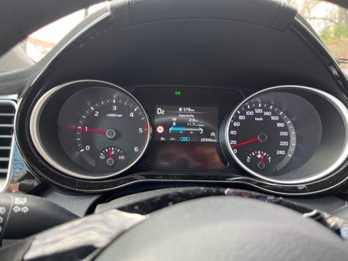

ja aber er hat ja trotz des hohen verbrauch immer sehr niedrige Drehzahl. Nie über 900 im Stand. Dafür beim rollen mit 10Kmh im Stau einen Momentanverbrsuch de total heftig schwankt zwischen 6-14 L immer hin und her. Teotz quasi Null last und das Pedal wird wirklich geküsste.
Sie Bild
