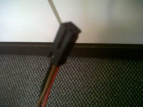

Stecker für Taster 1
Stecker für Taster 2

Du brauchst einen Taster (keinen Schalter), der
Rot
und
Grau
verbindet. Die SH ist normal auf Vorwahluhr (Schalter) eingestellt. Um die SH umzustellen, musst Du die 1A Sicherung raus machen, 30 sec warten, die Sicherung rein machen und innerhalb von 5 Sekunden den Taster kurz drücken. Danach kannst Du die SH über den Taster Ein- und Ausschalten. Über den
Schwarzen
und den
Braunen
bekommst Du ein 12V Signal, wenn die Heizung läuft, z.B. für einen kleine Lampe.
Viele Grüße
steinche
