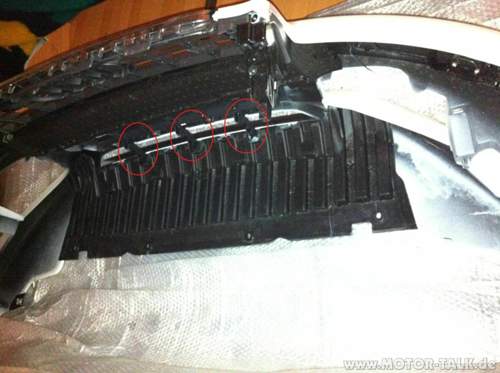

Noch zwei kleine Rückfragen
1) Brauche ich die Zugbänder noch oder sind sie schon irgendwo an meinem Grill/Stoßstange dran (siehe Foto)? Wenn ich welche brauche, welche? 8T0 807 899 A, B oder ohne Index?
2) Welches ist der richtige Farbcode bei den PDC Haltern? 1RR oder 3FZ. Habe den platiniumgrauen Grill.
@Ceth: Hast Du Thread noch parat. Dann lese ich da weiter...
Fehlen noch Teile?
Img-1254
Die Zugbänder hast du schon montiert, die habe ich mal rot markiert

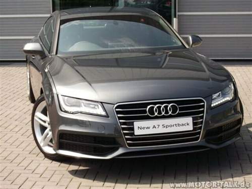

Hallo ich bräuchte mal die Teilenummern und den Preis für die zu sehenden
Frontgitter dieses A7!
Besten Dank im Voraus
Bruce
A7-2011

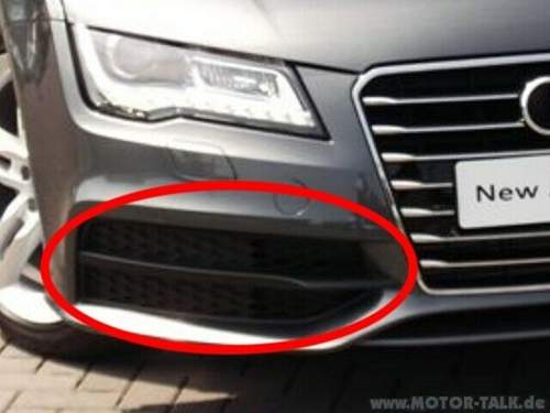

Was sind "Frontgitter" ?
Ich meine die Blenden rechts und Links in der Frontschürze (beim A5 sind dort die Nebler dahinter!
Diese Gitter meine ich:
