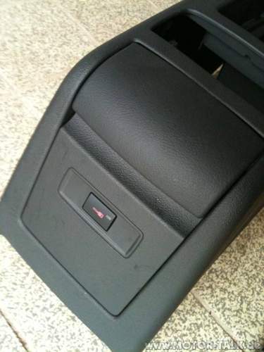

also der einbau dauert ca ne stunde.
die ganze konsole muss raus...aber fand ich nicht so schwer!
hinten kann man dann so einen schalter für die zentralverriegelung einbauen oder aber die kleine ablage wie original.
über die drei anschlüsse kommt noch das rollo(hatte ich im bild gerade ausgebaut).
finde ich eine sehr schicke und praktische lösung!
aber ist halt nicht jedem sein geschmack!
hier zb ein ebay link:
http://cgi.ebay.de/ws/eBayISAPI.dll?...
ab und an gibt es die bei dem händler auch mit 30%...da hab ich dann zugeschlagen und knapp 40€ bezahlt.
teilenummern der konsole:
8p1 863 241
getränkehalter
8p0 862 533 b
fassung der drei buchsen
8p0 863 387 g
ich hoffe dir helfen die infos🙂
gruß micha
PS: ein bild im eingebauten zustand mache ich noch...das ist die konsole vor dem einbau!
Foto4
und von hinten😉
Foto-14
