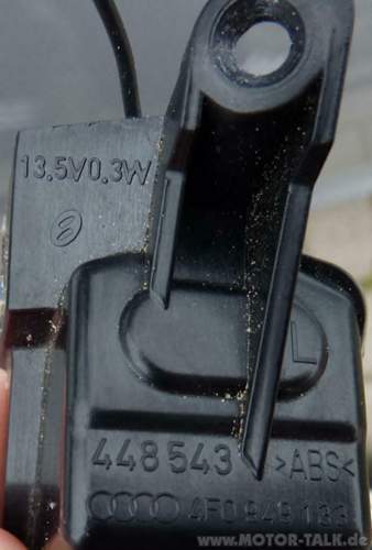

Auf der Abdeckung stand was von 0,5W und das gibt bei 12V nicht viel ...
Auf dem Gehäuse steht sogar 13,5V und nur 0,3W... Die Cree LED sind also definitiv raus...
Hab die Umfeldleuchte mal in ihre Bestandteile zerlegt. Aus dem einen Glasteil habe ich aber direkt mal 4 Teile gemacht. habe echt vorsichtig gehebelt, aber dann ist einfach das vorstehende Gas ringsum gerissen... 🙁 Ist aber gut zu kleben... Vielleicht klappts ja auf der Fahrerseite besser.
Hast Recht, eben noch ein Bild gefunden ...
