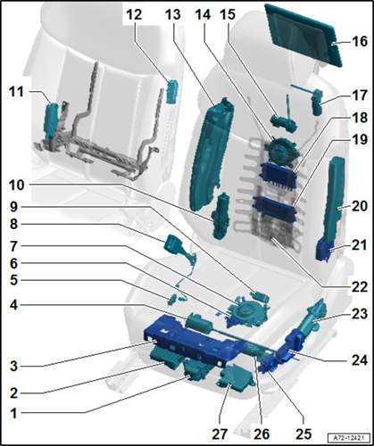

Servus zusammen,
ich habe bei meinem einzelnen A8 (Beifahrer) mittlerweile alle Motoren zum Verstellen des sitzes "erwecken" können.
Alle bis auf einen: Der Motor für die Lehnenverstellung. Ich hab mirn paar Pläne besorgt vom Audi Erwin Portal. Mit denen hab ich zumindest mal die Position dieses Motors im Sitz ausfindig machen können. Er sitzt leider relativ zwischen der Sitzfläche und der Rückenlehne. (Im Bild die Nummer 10)

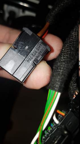

Mein Anliegen: auch an diesen Motor mein 12V Netzteil dranhängen, um die Lehne nach hinten zu verstellen. Nur finde ich bei diesem Motor die Stromzufuhr nicht....
ich hab nen weiteres Bild angehängt von einem Stromstecker, der zum Steuergerät unterm Sitz führt. Vielleicht könnte es dieses Kabel sein ?
Irgendwelche Ideen, wie ich aus den vielen Kabeln das finden kann, welches bis zum Lehnenverstellmotor geht?
Vielen Dank für jede Idee oder Info im Vorraus
