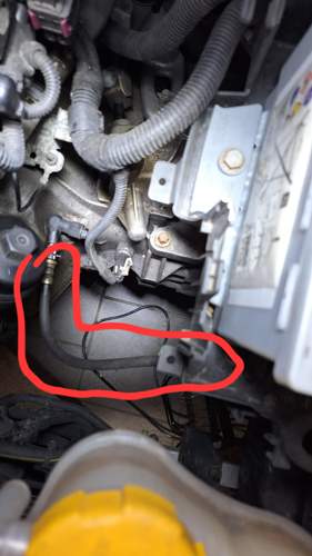

bei Muddis Opel sifft Öl aus der Verbindung Kupplungsschlauch/Winkelstück.
Das Winkelstück haben wir bereits gefunden und bestellt (Mopar Teile Nr 13105589), aber der Schlauch ist als Teil nicht auffindbar. Ich habe mal ein Foto angepinnt.
Wir benötigen euer Schwarmwissen!
Ist ein 1.2er mit 80 PS und Handschaltung.
Draufsicht

Gibt es Original nicht einzeln nennt sich ROHR ZSB.,KUPPLUNGSBETAETIGUNG,
Okay.
Hast du da auch eine Teilenummer?
Ist es dieses Teil hier? OEM-Nr.: 55568950
https://www.der-ersatzteile-profi.de/artikel/hydraulikanschluss-fuer-kupplung-a5516578
Das scheint ja mit nem O-Ring abgedichtet zu werden ... reicht es sonst aus, den Ring gegen einen passenden zu tauschen?
https://www.ilcats.ru/opel/?function=getGroups&language=de&model=S07

Wenn es wirklich Öl ist kann es nicht aus dem Kupplungsschlauch/Winkelstück kommen, wenn müsste es Bremsflüssigkeit sein.
@Lifeforce schrieb am 21. Juni 2025 um 20:43:17 Uhr:Wenn es wirklich Öl ist kann es nicht aus dem Kupplungsschlauch/Winkelstück kommen, wenn müsste es Bremsflüssigkeit sein.
Ja genau, mein Fehler...es ist Bremsflüssigkeit.
