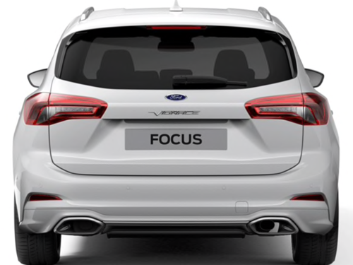

Wie in der Überschrift suche ich die teilenummer für die VIGNALE STOßSTANGE HINTEN FÜR DEN KOMBI.
mein St line bj2019 gefällt mir die nicht so.die vom Vignale ist um Welten schöner.

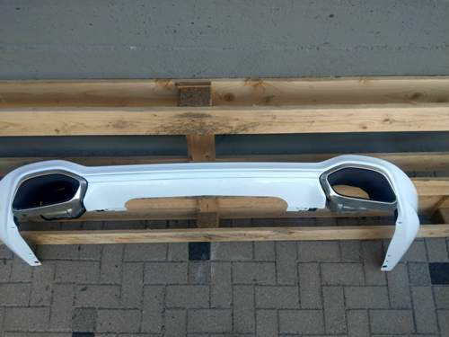

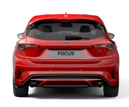

So das Unterteil hab ich mal komplett sogar in passender Farbe

Wieso sollte das Unterteil Neu?
Wie ich das so sehe,muss man nur mit z:b: einer Stichsäge den linken Auspuffberreich aussägen.
Wenn man das sauber macht und die Kräte fein nachschleift,braucht man nicht mal zu lackieren!
Und wieso anderer Auspufftopf?
Soweit ich weiß.ist der bei den beiden nur mit Auslass rechts!
Also Rohre kürzen und Blende drüber
Imoh bräuchte man eigentlich nur die beiden Chromblenden.
ohne dass passende Unterteil bekommst du die Blenden nicht fest. Bei meinem ST-Line ist um den Ausschnitt Rückseitig nur Luft und glatte Oberflächen. Laut dem Bild im Teilefilm ist die Blende aber massiv geclipst.
Der ESD vom ST-Line ist rechts, hat aber zwei Endrohre (die auch beide offen sind), der Vignale nur ein Rohr, wenn du jetzt den ESD vom ST-Line kürzt dann bläst er die heißen Abgase direkt gegen die neue Vignale Blende.

Die "normale" habe ich auch mal zum Vergleich dazu getan.
Fragt sich jetzt nur,was der ST Pott kostet
Ist echt ne coole Idee.
Die Frage ist, ob die Endrohre der ST Anlage durch die Vignale Chromaussparungen passen/ reinpassen . . .
Einfach abschneiden

Die Endrohre vom ST Endtopf abschneiden? Hhmm
Ja klar dafür sind doch die Plastik Abdeckungen in der schürze eingespart

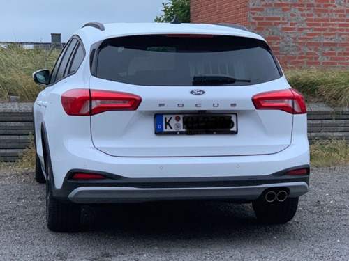

Wie sieht das den aus wenn da noch 2 Rohre durchkommen
An der linken Blende vom Vignale ist ein Blinddeckel drin. Auspuff kommt rechts heraus.

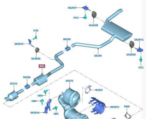

Ein oder zwei Rohre haben eher etwas mit dem Motorgrösse zu tun.
Der Aufpuffendtopf ist eigentlich nicht nur ein Endtopf, wie früher. Früher war das Kat->Mittelschalldämpfer->Endtopf.
Heute im Zeitalter der Turbos, braucht man keinen grossen Mittelschalldämpfer mehr, sondern es reicht ein Endtopf. entsprechend teuer ist der 1530€.
Als Ersatzteil wird beim ST dieser Endtopf für beide Modelle also Limousine und Kombi als gleiches Teil gelistet. Bei den Fotos im Konfigurator hat der ST Kombi aber eine andere Version. Das macht stutzig.
Beim Active war das auch falsch angezeigt. Konfigurator und Wagen haben unterschiedliche Schürzen.
Stimmt, ist mir vorher gar nicht aufgefallen...
