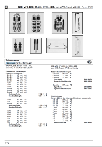

Kann mir jemand die Teilenummern der Fahrwerksfedern (VA/HA) für das original Sportfahrwerk (-20mm) geben?
Der 855 ist MJ95, hat 106kw, Automatik, Klimaautomatik, Tempomat.
16 Antworten
Hier die Seiten aus dem Zubehörkatalog.
Die vorderen sind meines Wissens nicht mehr lieferbar. Hab im Sommer versucht über FT-Albert welche zu bekommen. Sollten wohl neu aufgelegt werden, wurden aber dann verschoben/gechancelt.

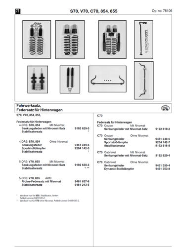

Fh
Fv
Besten Dank! Sehe ich das richtig, dass es die Senkungsfedern für den Kombi nur in Verbindung mit den Nivomaten gab?

Frag mal bei FT-Albert oder JuTu an. Wenn Gerhard oder Richard die Federn nicht besorgen können sieht’s schlecht aus.
Mach ich, aber vorher muss ich nochmal nachhaken : Sehe ich das richtig, dass es die originalen Senkungsfedern für den Kombi nur in Verbindung mit den Nivomaten gab?
Frag das am besten auch bei Gerhard oder Richard nach. Ich empfehle da eher Gerhard, der nimmt sich am Telefon die Zeit die es auch braucht um Sachen zu erklären oder raus zu suchen.

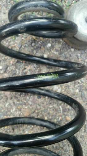

Was mir beim Umbau aufegefallen ist, dass auf den vorderen Federn das Eibach Logo vorhanden ist, aber bei den hinteren - welche ausgebaut wurden - nicht. Da steht nur ne grüne Nummer, welche ich durch googlen nicht zuordnen konnte. Habt ihr sowas schonmal gesehen und sind das überhaupt Eierbachfedern?
20180901-162051-1535878989736-resized
Da die Nummer schwer zu lesen ist... es soll glaube ich: 72346 T348049 sein
Schau mal was in deinem Gutachten steht. Da müsste die Nummer eigentlich mit aufgeführt sein.
