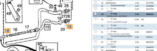

Sehr geil @scutyde . Ich habe eine Frage dazu... Wenn ich die 3537507 und die 3537503 bei skandix eingebe kommen folgende Dichtringe: 988843 und 988840. Beim Einbauort steht dort auch "Klimaschlauch". Kann ich die somit auch verwenden, auch wenn deine Eingangs angegebene Nummer nicht mit denen überein stimmt? Kann ja sein, dass skandix die über eine andere Nummer laufen hat aber trotzdem auch als Klimadichtring fungiert.
Tipp: alte Teile-Nummern waren generell 9abcd..... , irgendwann dann in 3xyz..... geändert worden; betrifft nicht nur Klima-Dinges etc.
Wo du es sagst... das ist mir noch nie aufgefallen! 😁
Update: Gerade mit dem Freundlichen telefoniert: Dichtring 3537503 für Expansionsventiel nicht mehr lieferbar!! 🙁
Bei Skandix und Vida finde ich den unter 988840 O Ring 10.82 x 1.78.
1
Ja… auch schon gefunden. Wollte das auch noch posten.
Interessant dass der freundliche den nicht fand.
