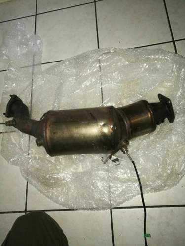

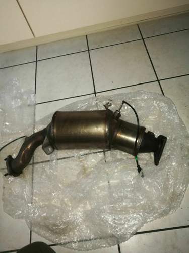

Weiß jemand die Teilenummern von den 2 Fühlern am DPF.?
Habe ein Motor mit 143PS und MC. CJCA.
Habe 2 Bilder vom DPF.
Hab zwar einen Q5,aber da kann wohl niemand helfen
Gruß,Mario
Sensor
Sensor 2

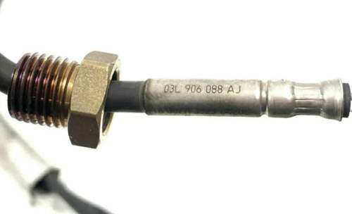

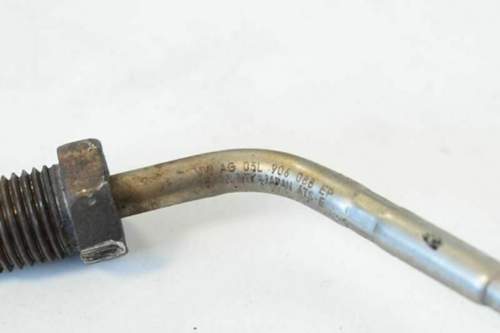

Die sind in der Kachel Elektrik versteckt es gibt aber zig verschiedene Ausführungen. Wenn du den DPF doch aber schon so schön komfortabel vor dir liegen hast schau doch mal was auf den Sensoren drauf steht.
Sensor
Sensor
Das Problem ist ja,das die nicht mehr raus gehen.
Die sind völlig fest gefressen im DPF.
@stinkstiefel schrieb am 15. Februar 2022 um 07:35:09 Uhr:
Danke,ich muß mal schauen,ob die Nummer außen dran steht.mfg

Die Sensoren bekommst du los, wenn du das Gewinde ca. 2 Minuten mit einer Lötlampe erhitzt. Immer schön gleichmäßig unten drum herum.
Ein Induktionsgerät bringt dir nichts, da Edelstahl, falls die Idee aufkommen sollte.
Kauf die Fühler nicht bei eBay. Die sind vermutlich von NTK, finde ich jedoch nicht zu kaufen. Ich habe bei mir gerade welche von Vemo verbaut, da ich dachte, dass die gut sind, da ist 1 von 2 Fühlern direkt defekt geliefert worden. Nimm die original.
Ich habe jetzt vorerst den alten wieder eingebaut, den ich mit der Lötlampe demontiert habe und er arbeitet noch einwandfrei.
Der ging wohl mit der Lötlampe raus ? Hab ich auch versucht,aber er blieb fest.
Du darfst nicht nur 1/2 Minute draufhalten sondern ordentlich auf das Gewinde halten und dann 2 Minuten durchgängig, je nach Lötlampe vielleicht auch länger.
Schlüssel drauf und dann mit einem Hammer losschlagen.
Nach dem es beim ersten geklappt hat, hält man beim zweiten gleich länger mit der Lötlampe drauf ;-)
Du kannst den Widerstand ja vorher und nachher messen, wenn er wieder kalt ist, um zu sehen, ob er es überlebt hat. Vermutlich wirst du mit der Lötlampe aber nicht so viel Temperatur dranbekommen, dass er Schaden nimmt.
