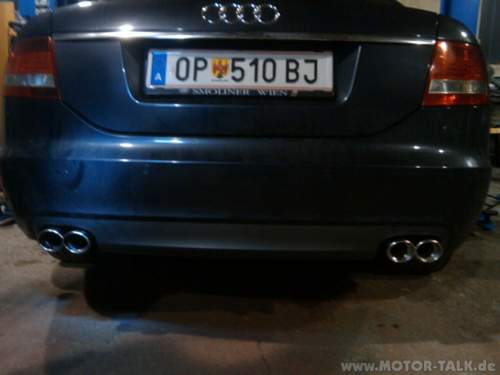

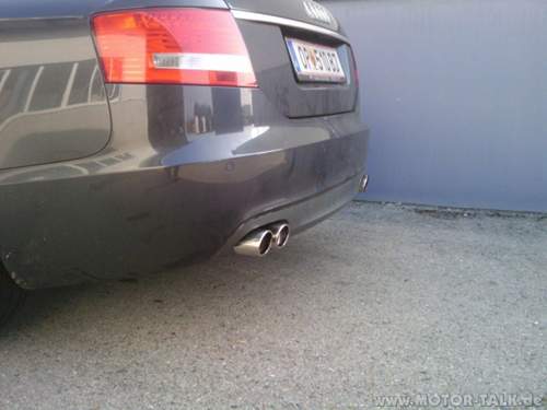

Diffusor liegt schon 6 Wochen im Keller , hatte im nur kurz dran zum ausmessen, seit Wochen suche ich schon passende Endrohre / Adapter.
Mein Bruder ist Schlosser und er versetzt mir in den nächsten Wochen wenn er Zeit hat die Endrohre so das die genau passen.
So die Endrohre sind fertig, mein Bruder hats endlich geschaft.
Hab die noch nicht angebaut, aber ich war gestern beim TÜV und hab nachgefragt wegen Anbau und Eintragung , der Tüvler meinte nur einfach per Klemme anschrauben und dann noch zur sicherheit anheften.

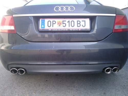

sooo leutz... auch meiner ist jetzt fertig:
habe die ovalen doppelrohre genommen, sie in der mitte wo alle 2 zu einem werden, außeinander geschnitten und um ca 2cm versetzt damit es echt und original aussieht und dann natürlich wieder zusammengeschweißt...und damit ich zum endtopf komme habe ich einen alten 90° rohrbogen so angepasst dass es sich genau in die mitte ausging =)
also mir gefällts
greeetzz

@ Para
Wäre es nicht besser gewesen, wenn das eine Rohr etwas länger gewesen wäre?
Weil die Heckschürze leicht gebogen ist und somit das die inneren Rohre dann weiter drin stehen.
