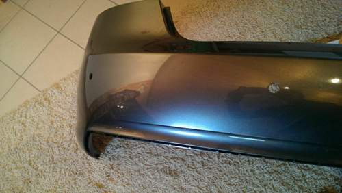

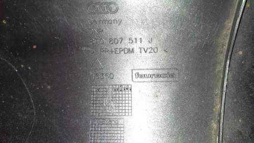

Omg jetzt verstehe ich gar nichts mehr soll das jetzt heißen,daß meine Stoßstange die ich vor kurzem gekauft habe keine S-Line ist ? Die Teilenummer ist 8T0 807 511 J jedoch habe ich PDC bin jetzt etwas verwirrt. Welcher Diffusor passt dann bei meiner Stoßstange? Fahre ebenfalls ein Coupe 3.0TDI
Imag0743
Imag0744
Die auf dem Bild ist unter Garantie Facelift und KEINE S-line Stoßstange 🙁 Auch ohne die TN zu sehen
