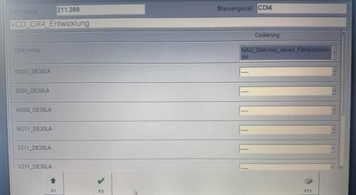

Ich vermute, zu wissen, wo im CDI dies codiert werden müsste (siehe Screenshot im Anhang). Allerdings lässt sich die Codierung nicht durchführen – es erscheint der Kommunikationsfehler 8.561.6067, vermutlich weil das Steuergerät gesperrt ist. An dieser Stelle komme ich momentan leider nicht weiter.

Heute konnten wir dank der Unterstützung von Machhack die Codierung für den DTR erfolgreich anpassen – an dieser Stelle nochmals ein herzliches Dankeschön!
Leider blieb das Erfolgserlebnis vorerst aus, da sich mein gebrauchter Sensor als defekt herausgestellt hat. Ich werde mich nun nach einem neuen, gebrauchten Ersatzteil umsehen und ein Update geben, sobald es Neuigkeiten gibt.

Long story short: Gemeinsam mit @Mackhack konnten wir die Codierung für die Distronic erfolgreich durchführen. Trotzdem funktionierte die Distronic in meinem Fall nicht – obwohl die Codierung korrekt war. Über die SD war das Steuergerät problemlos erreichbar und ließ sich auch ohne Schwierigkeiten initialisieren. Zudem wurden im Steuergerät selbst keine Fehler hinterlegt.
@Mackhack vermutete daraufhin, dass der Sensor defekt sei. Für mich war das zunächst unlogisch, da der Sensor erreichbar war und keine Fehlermeldungen angezeigt wurden. Trotzdem vertraute ich seiner Erfahrung – er hat vermutlich schon hunderte dieser Systeme nachgerüstet – und besorgte mir ein anderes Steuergerät aus der Bucht.
Plug & Play eingebaut – und siehe da: Die Distronic funktioniert einwandfrei. Keine Fehler mehr. (Die Justierung des Sensors steht noch aus.)
Fazit:Lieber etwas mehr investieren und bei einer vertrauenswürdigen Quelle kaufen, statt zu sparen und dann Stunden mit der Fehlersuche zu verbringen.
Der Hintergrund war dass sämtliche Steuergeräte im CAN Bus C einen Fehler abgelegt hatten, dass sie keine CAN Botschaften vom DTR SG bekamen. Ich fragte @Stinsson darauf hin ob er den Sensor zu Testzwecken ausstecken könnte was er tat. Daraufhin waren die Fehler weg. Es war damit offensichtlich dass der Sensor einen Weg hatte.
