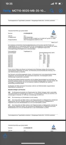

Es geht um die Motec Radical Mct-10 Felgen mit Teilegutachten für den W212 E63 Amg.
Das Fahrzeug ist im Teilegutachten aufgelistet und habe die Reifen im Teilegutachten draufziehen lassen aber bekomme sie nicht eingetragen!
Reifen sind 255/30 20 92y und 295/25 20 95y aber wegen einer Seite im Teilegutachten und weil im Fahrzeugschein 300kmh Höchstgeschwindigkeit steht bekomme ich sie nicht eingetragen. Hat einer Erfahrung damit gemacht???

Man sollte das Teilegutachten halt auch vorher lesen und verstehen, und nicht auf gut Glück Räder kaufen. Im Zweifelsfall geht man halt zum TÜV / Dekra / GTÜ / Wasauchimmer, legt Zulassungsbescheinigung und Teilegutachten vor, und bekommt eine verlässliche Auskunft ob eine Eintragung möglich ist (Und ja, in der heutigen Zeit geht sowas auch per E-Mail).
Ansonsten steht doch klipp und klar drin im Gutachten, dass die benötigten Tragfähigkeiten und Geschwindigkeitsindex der Zulassungsbescheinigung zu entnehmen sind, und Abschläge bei der Tragfähigkeit aufgrund der Fahrzeughöchstgeschwindigkeit zu berücksichtigen sind. Wenn man das nicht macht...Pech gehabt.

aber, dass ein 300 km/h Reifen seine Tragfähigkeit nur bis 270 standhalten muss finde ich Irreführung des Kunden !

Ich habe jetzt mal willkürlich den 1313 BRL 00021 aus der KBA-Datenbank gefischt (irgendein W212 E63 AMG mit Vmax=300 km/h). Der braucht 101 Y oder 96 Z. Im Fahrzeugschein-Datensatz stehen interessanterweise (bei 2012er Genehmigung!) nur ZR-Reifen in Feld 15, und auch für Ziffer 33 sind andere Reifen nur mit M+S-Kennung vermerkt...

Tragfähigkeitsabschläge gibt es bei Geschwindigkeiten von über 210 km/h, also in einem Bereich der von sehr vielen modernen PKWs erreicht wird. So darf auch der W-Reifen (270 km/h) nur bis 240 km/h mit seiner nominellen Tragfähigkeit belastet werden und der V-Reifen (240 km/h) nur bis 210 km/h.
Die Tabelle dazu mit Anleitung gibt es im GTÜ-Informativ "Reifen" auf Seite 4.

Achslasten hast du ja in deinen Papieren stehen, dann kannst du ja ausrechnen welchen Lastindex du für die Reifen braucht mit den 85% Abschlag laut Gutachten der Felgen.
mit deinen 92er Index auf der VA hast du ja dann nur 535kg Traglast pro Rad(85%), mein W211 E63 hatte ja schon 1165kg Achslast auf der VA und 1240kg auf der HA

Aber ich habe übersehen das meine Reifen ZR (92Y) und ZR (95Y) sind und somit kann man über 300kmh fahren und ich nur vom Hersteller eine Bestätigung brauche das die bei 300kmh die Traglast einhalten.
Den bei ZR mit Traglast in Klammern ist die Tragfähigkeit höher.
Habe Michelin angeschrieben und rufe morgen dort mal an.
Meine Last vorne ist 1185kg:2=590kg. 92 ist 630kg. Wenn Michelin eine Freigabe gibt das der Reifen bei 300kmh die Traglast 92 hält, dann ist es ja kein Problem. Wenn nicht muss die felgen und Reifen halt verkaufen.
