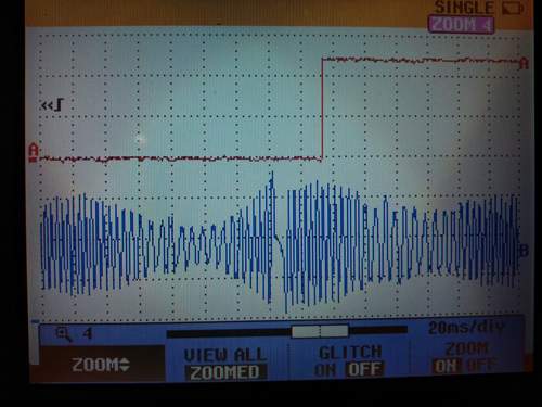

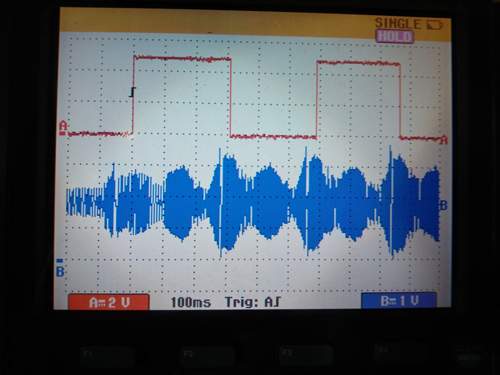

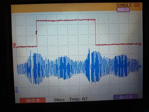

Zum Problem zurück vom X18XE1. Es finden sich genug Themen darüber über Google etc. Nur gibt es nirgends einen richtigen Lösungsweg. Dauernd heißt es eben, NWS und KWS Sensor wechseln, aber das Problem bleibt danach irgendwie überall offen.
Der NWS wurde ja ausgeschlossen. Mir ist noch nicht klar ob es Unterschiede bei kaltem oder warmem Motor gibt und ob er ohne KWS immer startet. Zeigt der Drehzahlmesser beim Orgeln eine plausible Drehzahl an?
Die Spannung am KWS sollte bei laufendem Motor 1,5V AC betragen.
Machen da evtl nicht originale Teile Probleme? So was gibt es ja, vereinzelt.
Wenn Sensor OK, bleibt ja nur Verkabelung oder Steuergerät.
Ich hab dir mal was von meiner Kiste zum Vergleich:
https://youtu.be/wAnbEhRViC0
Schlüssel in Alufolie gewickelt, damit die Kiste nicht anspringt.
