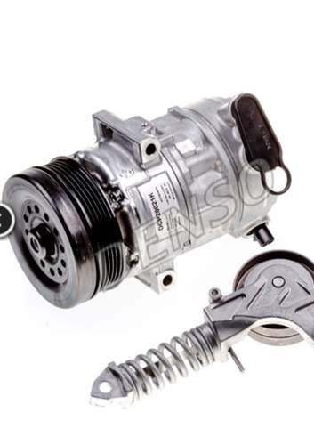

ich hol das Thema mal wieder hoch. Da der Corsa meiner Schwester bei eingeschalteter Klimaanlage ziemlich oft laute Geräusche von sich gibt, habe ich heute mal den Klimakompressor begutachtet. Und auch da scheint der Schwingungstilger sich weggeschwungen zu haben.
Gibt es diesbezüglich schon Neuigkeiten?
Schwingungstilger
Denso Klimakompressor
So sollte der Kompressor ja eigentlich aussehen.
Hier ist die Rede vom 'optionalen' Schwingungsdämpfer.
Der Corsa war nun in der Werkstatt, die damals den neuen Klimakompressor verbaut haben. Da gehört tatsächlich ein Schwingungsdämpfer hin, der laut Werkstattmeister aber einzeln nicht mehr zu bekommen ist.
