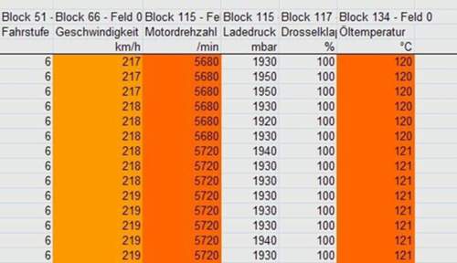

Ah, OK in dem Fall ist der Turbo dann tatsächlich groß genug. Wusste nicht, dass der so lange den Ladedruck halten kann. 😉
Bei meinem Golf 6 Twin liegen im Bereich der Vmax (220 km/h) etwa 0,9 bar relativ an.
VG myinfo
Twincharger Vmax Ladedruck
