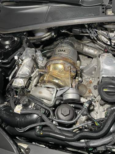

Heute Wagner Ladeluftkuhler und charge pipes montiert…
Im Vergleich mit originale Ladeluftkuhler is die vom Wagner sehr gross.. mega😎
+2
Heute war die Downpipe an der Reihe
Und die komplette auspuffanlage ab downpipe mit elektrische klappen das mit Fernbedienung aus/ein geschaltet kan (ruhig fahren oder knallen 🙂)
+2

Hat das TÜV? Ich habe bisher keine Abgasanlage für den 55 TFSI mit TÜV gefunden...
Hier in die Niederlande brauchen wir kein TÜV dafür🙂…
