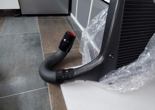

ich schlage hier ein neues Theme vor, um technische und Optimierungsanpassungen nutzen, Fragen und Kommentare posten zu können. Leider war das andere Theme nur für Innen und Außen, Optik, Anpassungen …
Ich habe einen A6 C8 competition 3.0 V6 TFSI..

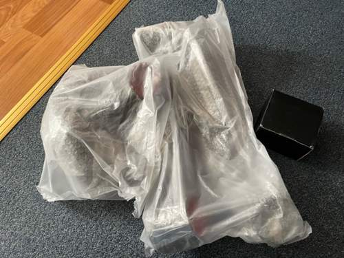

Ich hab bereits mein Wagner Ladeluftkuhler und decat downpipe zuhause…
Suche is immer noch nach die leitungen (charge pipes) von Ladeluftkuhler ab nach oben… kann jemand mir Tippen/hilfen?
Ansaugung wird auch noch angepasst…
So auch ein andere turbo…
Bin gespannt ob andere leute auch anpassungen gemacht haben, oder machen sollen, Erfahrungen mitteilen können usw…?

Hier der Link für die Charge Pipes.
https://www.stwtuning.de/.../...-b9-audi-a5-s5-f5-3-0-tfsi_67725_50143
Die original Audi Ladeluftleitung war bei mir so unflexibel, dass es nicht auf die Anschlüsse am LLK ging.
@Darkrider85 Du musst selbst nur etwas im Netz recherchieren und du findest eigentlich alles selbst...
@C43_whiteprincess schrieb am 19. August 2023 um 04:51:01 Uhr:
Hier der Link für die Charge Pipes.https://www.stwtuning.de/.../...-b9-audi-a5-s5-f5-3-0-tfsi_67725_50143
Danke aber das is nicht für unsere a6 mit 3L !
Das von s5 passt nicht zu unsere auto is mir durch vielen leute gesagt…
Weißt du sicher das 100% passt? Hasst du es schon montiert?
Ja passt, sonst hätte ich es dir nicht gesagt.
Wenn du dich etwas genauer mit den technischen Daten beschäftigen würdest, dann wüsstest du, dass es die gleichen Motoren im S4/S5 EA839 sind wie in unserem 55 TFSI. Single Turbo im heißen V nicht zu verwechseln mit dem Vorgänger EA839 mit Kompressor. Die Teile passen natürlich nicht.
