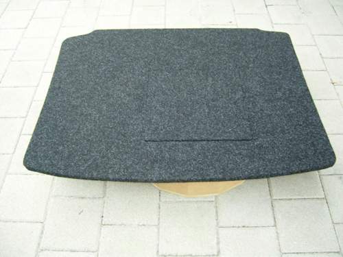

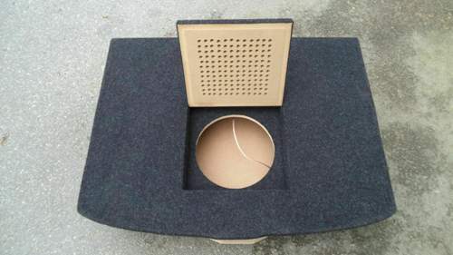

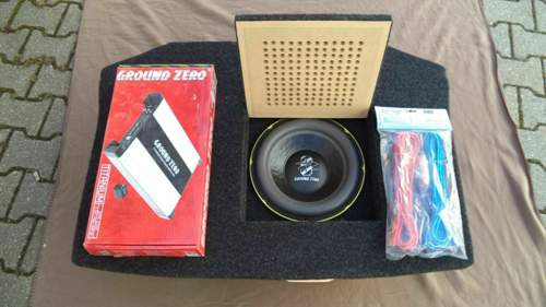

Was haltet ihr von so einem Kofferraum Komplettausbau incl. Bodenplatte, Subwoofer 30cm und Endstufe?
Beschreibung:
MDF Bodenplatte, Stärke:19mm
inkl. Luke aus MDF Lochplatte
Reserveradgehäuse mit Anschlußterminal
Subwooferversenkung 50mm
Stoffbezug in anthrazit
Lochausschnitt für: 12" Subwoofer
Woofereinbautiefe 180mm
Innenvolumen ca. 54 Liter
Anschlußkabelsatz 25mm²
passgenau für Audi TT Coupe 8J
Bj. 07-14
Subwoofer:
Ground Zero 30X SPL
Leistung RMS: 1000 Watt
Impedanz: 2x2 Ohm
Alugußkorb
Endstufe:
Ground Zero GZIA 1.1000DX
Monoblock
Leistung RMS: 1000 Watt/1Ohm
inkl. Kabelfernbedienung

dieser würde den Boden im Kofferraum nur unwesentlich heben:
eBay
inkl. 12" Subwoofer -
Made in Germany
Beschreibung
Subwooferversenkung 40mm
Woofereinbautiefe 100mm
inkl. Anschlußkabelsatz
paßgenau für den Audi TT 8J Quattro
