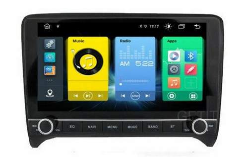

Android11 Radio mit DSP hab ich schon verbaut.
Ausserdem habe ich zusätzlich 2 Hochtöner drin, dort wo die Mittelttöner normal sitzen.
Der Klang ist jetzt sehr klar, sehr schön zu regeln und schon viel besser.
Bass fehlt halt noch...
Ich hab den Kofferraumausbau bestellt. Ich werde berichten...

Hallo, mein Android11 Radio hat einen SUB-Cinch-Ausgang.
In der Beschreibung der Mono-Endstufe steht: "Die Line Input Cinch-Audioeingänge müssen per Cinch-Kabel mit dem Radio verbunden werden. Alle 2 Line-Eingänge müssen belegt sein."
Ich hab aber nur einen Ausgang!?
