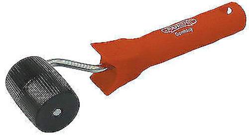

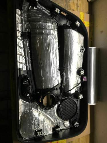

Foto habe ich nur eines gemacht, aber kurz erklärt:
Türpappe und Türblech nahezu vollflächig mit ALUBUTYL Dämmmatte beklebt.
Tür an der Innenseite der Aussenhaut auch noch mit Resten beklebt, aber da kommt man schlecht ran...
Die Dämmatte habe ich schön in kleinere Teile zugeschnitten und mit Tapetenroller schön in alle Rundungen, Vertiefungen reingewalzt.
Aber das Wichtigste:
Scheibenhebermoter abmontieren und unterhalb dämmen!!! das beseitigt erst die Dröhngeräusche/das scheppern!

Hm wie unterschiedlich das doch ist.
Ich hab die Aussenhaut bis zur unteren Alu-Crash-Leiste voll geklebt, innen nur einen Teil, da diese durch die starken biegungen eh relativ stabil ist. Und bei der Türpappe nur die beiden größeren Flächen.
Erklärung dazu, es geht darum die Eigenfrequenz und das Schwingverhalten zu beinflussen. Das Innenblech ist durch die Abkantungen und ausprägungen sowieso relativ steif und schwingt damit wenig, hier sollte man an der Aufnahme der Lautsprecher mit dämmen, um so die Weitergabe der Kräfte zu verringern. Die riesen Kunststoff-Abdeckung kann man auch von Innen Dämmen und man sollte beim Einsetzen darauf achten, das diese möglichst dicht ist und sich an den haltenasen nicht herausziehen lässt.
Man will ja einen möglichst dichten raum, komplett dicht bekommt man ihn sowieso nicht (Ablauf/Fensterdichtung/Kabeldurchführung/Schloss/Griff..)
Die Türpappe hat beim TT 8J für den Lautsprecher nur die Funktion des Gitters, und natürlich wenn die Scheppern sollte, da der Lautsprecher keinen Direkten Kontakt zur Türpappe hat. Die Türpappe selbst ist ja vollflächig mit Dämmwolle zwischen Türpappe und Innenblech. Somit kann da eigenltich nicht viel sein.
Ich hab die nur gedämmt, da noch was über war. Sinn macht das meineserachtens aber nicht wirklich.
Das instabilste ist die Aussenhaut, diese hat hier auch noch die größte Fläche und agiert im Endeffekt selbst als "Lautsprecher" wenn es durch die Schwinungen in Erregung gerät.
D.h. im Endeffekt schluckt die die Energie der Lautsprecher und wandelt sie in ungewollte Frequenzen um.
Entsprechend ist es eigentlich das zweitwichtigste neben der stabilen und Dichten Befestigung der Lautsprecher am Türinnenblech.
