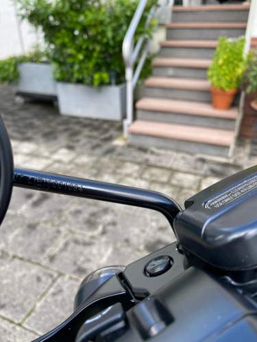

Erlauchtes Fachpublikum,
habt ihr mit oben genannten Spiegeln Erfahrungen in Polizeikontrollen? Sind die Spiegel in Deutschland erlaubt? Zählt bei der Grössenmessung die cm2 oder der Durchmesser, Schablone der Rennleitung. Möchte mir die Spiegel kaufen und an der Fatboy montieren, habe aber keine Lust auf Probleme in einer Kontrolle. Danke und Gruß

das hier hat Google ausgespuckt:
"Die Spiegel an einem Motorrad müssen eine Mindestgröße von 69 cm² haben, was einem runden Spiegel mit einem Durchmesser von etwa 9,4 cm entspricht. Nicht runden Spiegeln muss eine Kreisschablone mit 78 mm Durchmesser passen. Rundspiegel dürfen maximal einen Durchmesser von 150 mm haben".

Hi, ich habe mir jetzt von der Bezugsquelle, Kohl Shop, bestätigen lassen, daß die Spiegel original Harley sind und eine EU Zulassung haben.

Ja, ausdrucken und in den Koffer packen, und gut isses. 👍
Ist auf dem Spiegelarm keine Nummer drauf?
So eine Nummer hab ich aber auch nicht dran, und es sind Originale HD Rückspiegel.
In der Regel ist an diesen OEM-Spiegeln ein L oder R vor dem E und eine Nummer.
Zum anderen steht am Spiegelglas nach dem HD-Logo:
OBJECTS IN MIRROR ARE CLOSER THAN THEY APPEAR
Letzteres hab ich, wusste aber nicht dass das auch als ABE gültig ist 😂
Ist es auch nicht!
Es deutet nur auf OEM HD Spiegel hin.
Wichtiger ist das E im Kreis.
