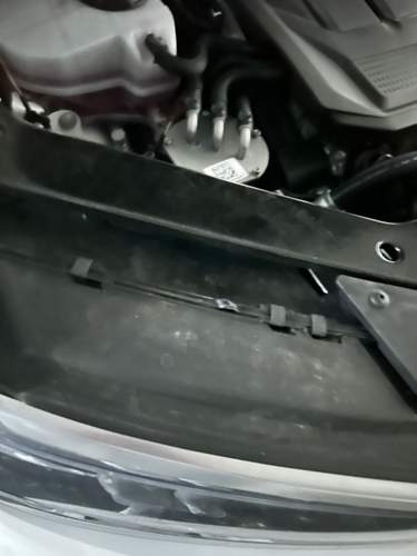

mir ist gestern Abend aufgefallen, dass meine Motorhaube besonders vorne links richtig heiß ist. Kann das von den Vorderen Lampen kommen? Besonders diese schwarze Strebe ist sehr heiß.

Sieht eher aus wie vorne rechts. Und bitte nicht mit Informationen geizen. Woher sollen wir wissen was du für Lampen verbaut hast. Mehr Infos wären hier nützlich.

Ich spekuliere mal (mangels weiterer Daten zum Fahrzeug). Ist das ein Diesel? Die typische Form des Kraftstofffilters auf dem Foto könnte mich darauf schließen lassen.
Ist das Kühlergebläse im Motorraum nach dem Abstellen des Motors evtl. noch nachgelaufen? Falls ja, hätte das dann zweifelsfrei auf eine (vorhergende) Regenerationsphase des Dieselpartikelfilters (DPF) hingedeutet. Bei der Regeneration des DPF während der Fahrt wird die Abgastemperatur stark erhöht und das erzeugt viel Abwärme im Motorraum. Könnte auch eine Erklärung für die "heiße" Motorhaube und die Metallstrebe sein (der nachlaufende Lüfter soll die Abwärme dann schneller abtransportieren).

ja danke für Eure Antwort. Es ist ein Diesel Allspace 2.0 Highline. Ja danach war noch ein Gebläse an. Ich musste dann aber den Wagen nochmal umsetzen und danach war das Gebläse aus. Es war aber nur eine kurze Fahrt von vielleicht 8 km.

Dann hast du ziemlich sicher die Erklärung für die "heiße" Motorhaube. Das kam von der Abwärme der DPF Regenerationsphase. 😉

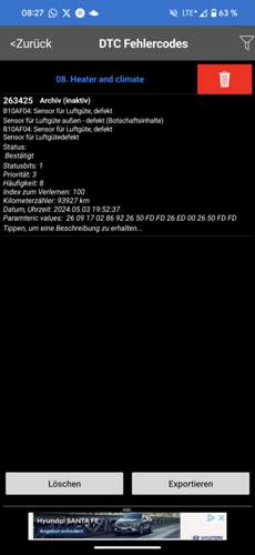

Ich habe folgendes bemerkt bei meinem Tiguan.
Wenn ich ihm ständig fahre, regeneriert er einmal pro Tank, was ich normal finde. Vor paar Wochen habe ich einen (Benziner) Firmenwagen bekommen und benutze den Tiguan jetzt überwiegend nur noch für längere Fahrten die 2-3x pro woche stattfinden, 35-40km in eine Richtung. Bisher habe ich gemerkt, dass er jede zweite-dritte fahrt regeneration durchführt, paar mal ist mir jedoch passiert dass er kurz vor dem Ankunft noch regeneriert aber ich kann ihm aus zeitlichen Gründen nicht zu ende frei-brennen lassen. Natürlich machen dann die Lüfter Geräusche wie bei einem Flugzeug was mich auch ein bisschen nervt. Kann es sein, dass der DPF einfach zu viel Staub hat und sich jetzt seit ich längere Fahrten mit ihm mache einfach versucht zu reinigen?
Ich habe mit meinem obd ein fehler ausgelesen und zwar - luftgütesensor soll defekt sein, hat er damit was zu tun?
Das Auto fährt eigentlich ohne probleme, keine Schwierigkeiten bei Vollgas usw. 230-240kmh locker möglich.
[Von Motor-Talk aus dem Thema '2.0TDI - DPF Regeneration öfter nach paar Tage ohne fahren' überführt.]
VW Tiguan Luftgütesensor Fehler
Was der Luftgütesensor macht mal anbei gelesen;
