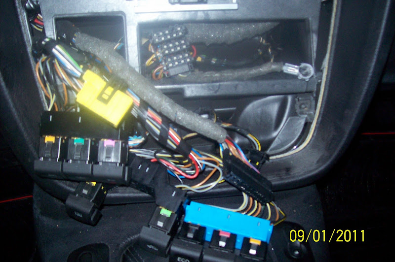

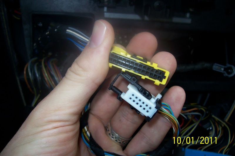

Hallöle
ja ich Fahre einen Omega mit TC und Ohne Schalter.
Ich weis aber leider nicht,welche Kabel ich Anschliessen müßte,um den Schalter für die TC zu Aktivieren.
Natürlich nach dem Verbauen 🙂
Bei mir sitzt dort eben der Bildschirm fürs Navi und dahinter sieht es so aus: an dem
weißen
war der Bildschirm angeschlossen,am gelben die ECC.
Hier nochmal
komplett
hinter der Klima und dem Radio.
Ich finde hier kein Verstecktes Kabel;(

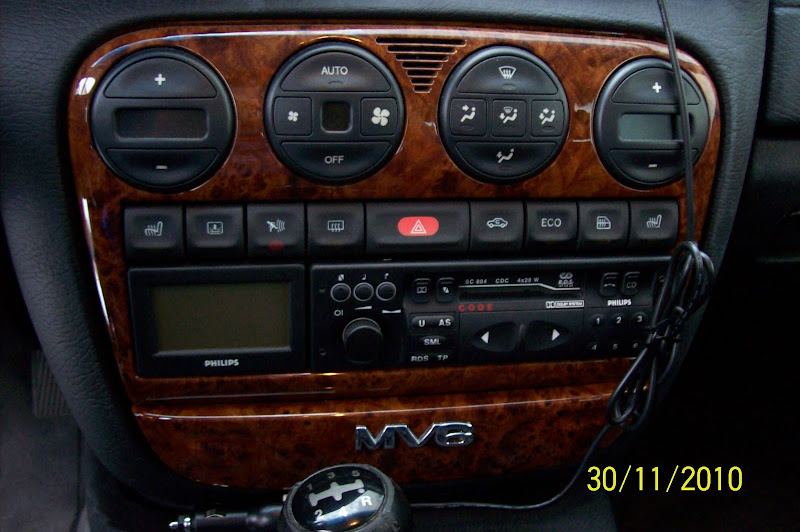

Original geschrieben von schorschlhuber
Ich möchte ja jetzt echt nicht posen, bei mir sind aber alle Blenden belegt....mit Funktionen... 😁
🙂bei
mir
auch🙂
