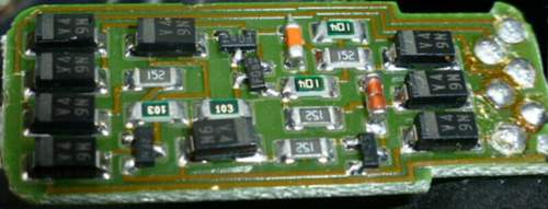

Die alten hatten -glaube ich- nur recht simple Schalter im Inneren und die neueren eine Steuer Elektronik.
Bei den Teilen gibt es oft kalte Lötstellen oder defekte Transistoren.
Einfach mal jemanden mit Elektroniker Kenntnis die Platinen näher anschauen lassen.
Aber die Steuerung wurde auch über den Türkontaktschalter mit angesteuert (abgeschaltet). Oft lag dort ein Fehler der die Schaltungs Funktion vom Schalter blockierte.
Da muß man viel Vertrauen zum Werkstatt Meister haben, der den Schalter als Ursache gesehen hat, um hier eine Ersatzteil Suche zu starten, die evtl. u.U. gar nicht nötig ist.
Laß also lieber noch mal einen zweiten -aber Elektrik-Spezi- die Sache prüfen.
Die vielen vergangenen Jahre haben die -oft pauschalen- Aussagen von Werkstatt-Personal nicht unbedingt vertrauenswürdig erscheinen lassen.
