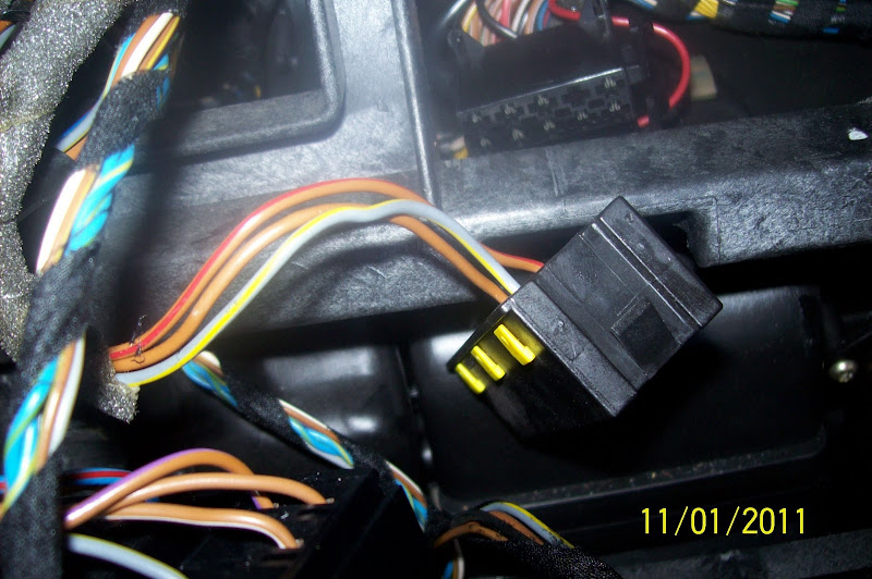

Kann ich in mein Omega b fl ( Bj 2000) einfach einen TC-Schalter einsetzen, also ist der Kabelbaum immer dafür ausgelegt?
Oder wird der dan ohne Funktion sein?

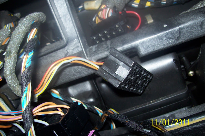

..also bei meinem lag der Stecker hinter dem Navibildschirm (links zum Sicherungskasten, bischen fummelig-braunrot ist m. E. die Leitung zum Stecker, die Kabelschuhe müssen dann umgesteckt werden), die Stecker müssen dann da raus, hoch in den Stecker hinter die ECC, dann Schalter drauf und gut ist😎

Guten Abend,
hmm okay na dann will ich mal nachsehen ob ich da sowas Braunrotes Finde *gg*
LG ANDY
War schon Gucken ist das eventuell der gesuchte Stecker ??
Noch ein Bild
Hier sind die Farben gut zu Erkennen
...aber keine TC! 😛
