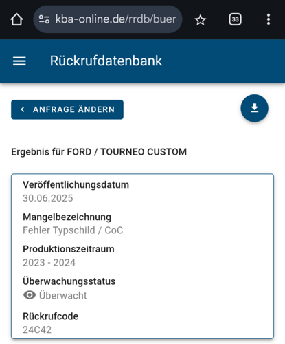

Jetzt gibt es beim KBA einen offiziellen Rückruf wegen Diskrepanz zwischen coc und Zulassungsbescheinigung.
Aber laut KBA nur bis BJ 8/24.

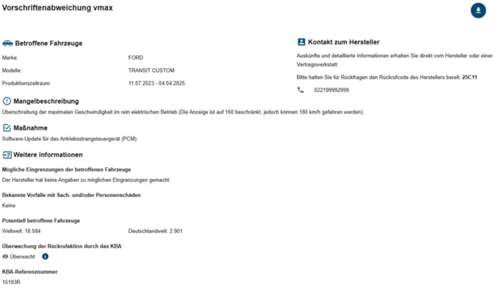

geht es um die Rückrufaktion 25C11? Betroffen sind Fahrzeuge zwischen 11.07.2023 - 04.04.2025, die Maßnahme wäre ein Software-Update für das Antriebsstrangsteuergerät (PCM)

Damit hier nix vermischt wird: CoC Fehler hat den Rückrufcode 24C42. Sicher dass in deinem Brief dieser Code Steht?
Habe auch Post von der Behörde bekommen bezüglich Rückruf 25C11. Interessanterweise steht da nur was von überschreiten der Höchstgeschwindigkeit im vollelektrischen Modus...🤔
24C42

25C11 Geschwindigkeit Vmax zu hoch.
