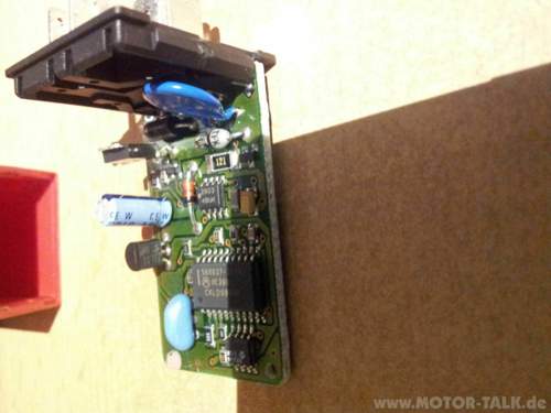

aber ich habe noch ein proplem und zwar´s mit der "servotronic" denn die lenkung geht manchmal schwerer als sie sollte (vergleich mit meinem trecker).
neue servopumpe habe ich schon eingebaut, jetzt habe ich nach einbau der servopumpe mal die fehlercodes ausgelesen und heute wieder.....da kommt folgendes bei raus:
original tech2 meldungen.
23 Vorhanden
Steuergerät ersetzen
22 Vorhanden
Magnetventil Kreis Kurzschluss
21 Nicht vorhanden
Kein Fahrzeug Geschwindigkeits Signal
sollte wohl hier das STG wirklich einen treffer haben ?

da die Servotronic ja eigentlich kein Steuergerät besitzt,sondern simpel
gesagt nur ein Relais ist,was ein MV auf der Lenkung zuschaltet,im geringen
Geschwindigkeitsbereich könnte der Fehler liegen abhand der Fehlercodes
bei der Spannungsversorgung,Verkabelung suchen!
Relais sitzt an der A-Säule unter dem Display!
klingt wie ein Kurzschluß am Relais oder defekt!
Sicherung ist glaube auch mit der Klima irgenwie verknüpft,aber da bin ich dumm!

so also hab das steuerteil der servotronic gefunden, es ist nicht einfach ein relais, da ist schon elektronik drinn (siehe bilder)
da es ja laut tech2 defekt sein soll, frage ich euch wer ein funktionierendes für mich hat.

hallo,
@rosi..... danke nochmal für den tipp wo das steuerteil ist...es befindet sich unten im fußraum (fahrer seite). man muss diese papendeckel abdeckung wegmachen und dann nach oben an der A-säule schaun, da hängt dann so ein relais halter, wo sich eben unter andern auch das "rote" steuerteil der servotronik befindet.
