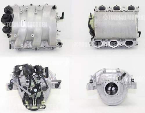

Geht sowas auch mit dem 350er (M272) mit serienmäßigen 272 PS?

Nicht als plug&play-Lösung wie beim M112.
Man kann das Saugrohr vom Sportmotor (306 PS) mit der großen 82er Drosselklappe einbauen.

Hmm, wie verhält sich das dann mit dem vorher eingebauten Schaltsaugrohr?
Kennfeldabstimmung, oder reicht es wenn die Sensorik der Trumbleklappen und Umschaltventile stillgelegt werden?

habe ich es richtig verstanden dass man das komplette Saugrohr (siehe Bild) austauschen müsste?
Gibt es Bilder von diesem Kunststoffsaugrohr? Teilenummer? MAchbarkeit?

Saugrohr-m272
Sorry meinte Tumbleklappen!
Optimieren das Strömungsverhalten vor den Einlasskanälen.

@keepdotter schrieb am 11. November 2016 um 08:20:35 Uhr:
Gruß und Danke
Keepdotter
Jup, hatte das Kunststoffsaugrohr mal irrtümlich bestellt, gabs vor 3 Jahren für Schlappe 80€ bei mbgtc!
War aber auf der Suche nach einem Schaltsaugrohr und hab es zurückgeschickt!
