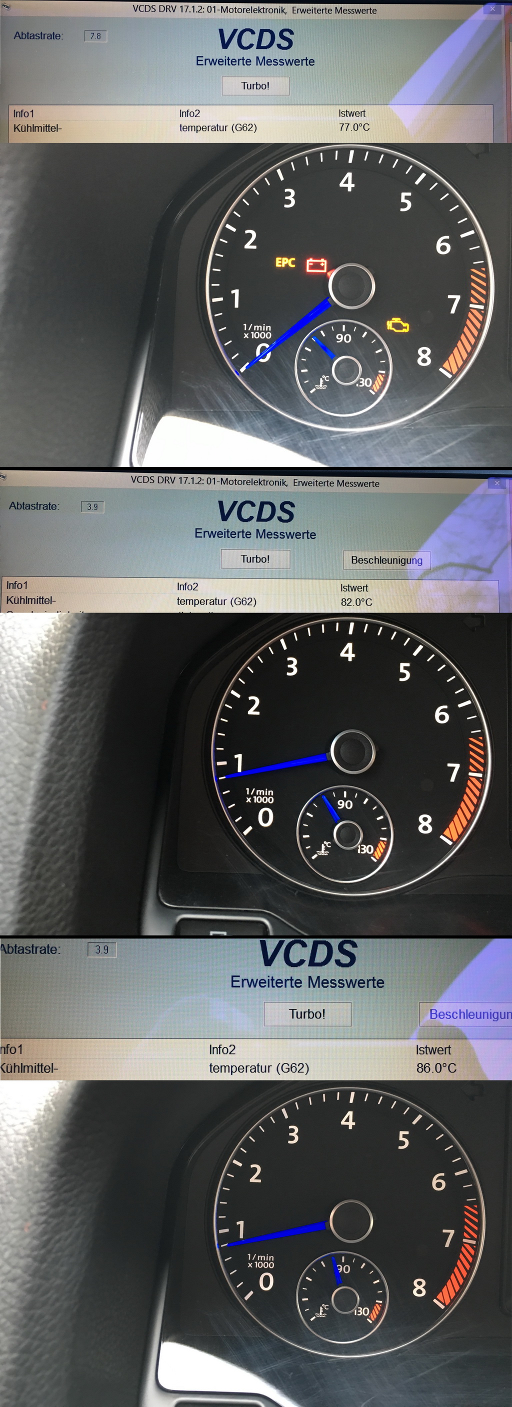

Ich fahre einen Caddy Maxi mit 1,2l Tsi / 105 PS. Die durch das Zeigerinstrument angezeigte Kühlmittel-Temperatur (festgenagelt auf 90 Grad) ist ja nicht die tatsächliche vorhandene Temperatur.
Lässt sich per VCDS etwas codieren, so dass entweder ein Menüpunkt in der Multifunktionsanzeige mit der tatsächlichen Kühlmitteltemperatur (wie bei der Öltemperatur) erscheint oder der Zeiger genau anzeigt?
Ich bin vorher W124 Diesel gefahren. Das Zeigerinstrument zeigte die Schwankungen der Kühlmitteltemperatur exakt an, so dass man, gerade im Sommer mit hoher Außentemperatur und hoher Last,
durch entsprechende Fahrweise einem ungesunden Anstieg der Temperatur entgegenwirken konnte, bevor es kritisch wurde.

Das Plateau von 90 ° C erstreckt sich von realen 75 bis etwa 105 ° C. Wann die Verfälschungen beginnen, habe ich zwar mal geprüft, weiß diese aber nicht mehr. Am 5er Golf ließ sich relativ einfach, die reale Kühlmitteltemperatur am Display der Klimaautomatik (Kanal 19.2) anzeigen lassen.

Mit der PolarFis lässt sich praktisch alles was an Messwerten auf dem Bus liegt in der MFA anzeigen.
Eine andere Möglichkeit wäre die Änderung der Kennlinie im KI.
Klick (Scirocco R KI)

Leider habe ich da eine andere Erfahrung gemacht. Ich bin mit dem Wagen im Sommer wie Winter gefahren und für mich war die Welt in Ordnung. Da ich einen Golf V fahre und der serienmäßig im Kombiinstrument nicht die Öltemperatur anzeigen kann, habe ich mir u.a. deswegen die PolarFis eingebaut.
Was ich dann in der MFA ablesen musste konnte ich kaum glauben, denn die Öltemperatur betrug 70 Grad, in der Stadt dann auch gerne mal 75 Grad, aber nicht mehr. Auch nach langen Fahrten, wo das Öl definitiv warm sein müsste. Es hat sich dann herausgestellt, dass das Hauptthermostat defekt ist. Es schloss nicht mehr gänzlich oder öffnete zu früh, so dass das Wasser gerade so warm wurde, dass die Anzeige 90 Grad anzeigte.
Nach dem Tausch des Thermostats war dann alles ok, das Öl erreicht nun mind. 85 Grad und wird ausreichend warm.
Die Stellung bzw. der Defekt am Thermostat war einfach so unglücklich, dass das KI dennoch stumpf 90 Grad anzeigte.

Das geht mit VCDS nicht, die Änderung muss direkt im EEPROM des KIs erfolgen.
