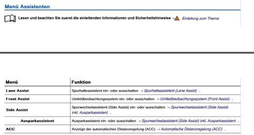

bevor ich zum 🙂 renne eine kurze Frage: Laut Handbuch soll bei Druck auf die Taste außen am Blinkerhebel eine Liste der Assistenzsystem in der MFA erscheinen, zwecks schneller Aktivierung/Deaktivierung. Bei mir passiert rein gar nichts, wenn ich die Taste drücke. Die Assistenzsysteme kann man ja auch über die Fahrzeugeinstellungen aktivieren/deaktivieren. Daher die Frage: Funktioniert bei einem von euch die Taste?

@br60 schrieb am 1. September 2015 um 07:38:10 Uhr:
Mit dem MJ2015 Assi-Paket+ (jedoch ohne Trailer-Assi und ohne Park-Assi) ist dort gelistet:
Lane-Assi,
Side-Assi,
Auspark-Assi (der eh zum Side-Assi gehört)
Sonst Nix.

Das ist definitiv nicht der Fall. Ich glaube dort sind nur Systeme, die man notfalls schnell deaktivieren können muss und bei denen das nicht besser geht.Beispiele:
  • nicht gelistet: VZE und Müdigkeitserkennung
  • gelistet: Lane Assist und Front Assist (falls vorhanden)
  • ACC bin ich mir gerade nicht sicher, kann ich bei Bedarf morgen nachsehen

Laut BDA sollten ja über die Taste am Blinkerhebel die Assistenten de- / aktiviert werden können.
Laut Auflistung in der BDA sind aber doch fast alle Assistenten dort aufgeführt.
Bei mir funktioniert die Taste zwar aber es erscheint dort nur der LA.
Habe bei mir verbaut: LA, ACC, Frontassist, VZE, Müdigkeitserkennung und DLA.
Das ist auch so korrekt. Habe es bei allen 3 Passat, die wir inzw. haben/hatten, auch nur so gesehen.
LA, SA, APA in MFA, ACC, FA, MDE und DLA im Radio.
