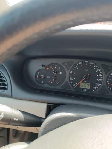

Hallo habe ein proplem mit mein Auto die tankreserve Beleuchtung funktioniert nicht und wollte fragen gibt es da eine Birne zum Wechsel weil im Netz finde ich nichts

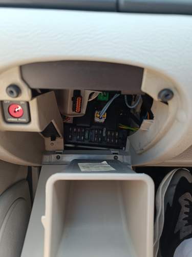

Der Lautsprecher für die Töne ist in der BSI. Das ist der Kasten mit den Sicherungen unten links vom Lenkrad
wie ich schrieb "in der BSI". Den Lautsprecher sieht man nicht, die BSI ist wirklich nicht einfach auszubauen, zum Öffnen nicht gedacht (zugeklebt) und einfach austauschen kann man sie auch nicht. Da empfehle ich Dir nicht dran zu gehen.

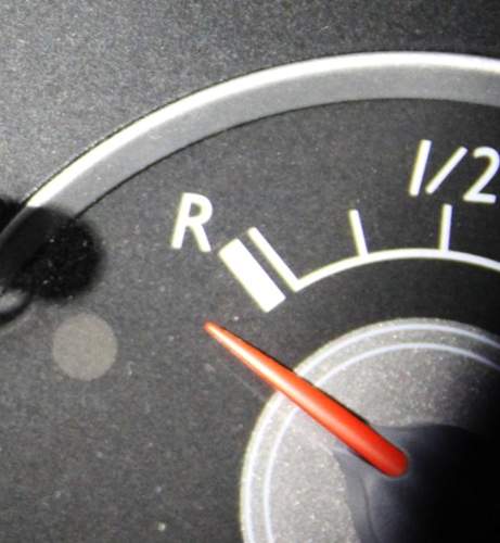

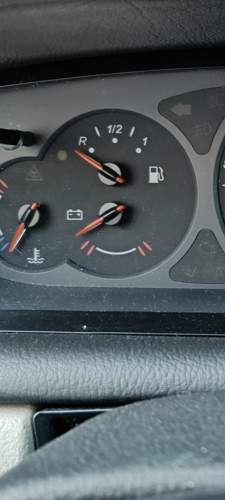

Wenn die LED der Tankanzeige an und an wieder geht, spricht das mehr für eine schlechte Lötstelle, das ist dann auch temperaturabhängig ob Verbindung da ist oder nicht.
Eine kaputte LED, die mal wieder leuchtet, würde auch flimmern.
Da Du ja einen Zeiger hast, ist die Frage, ob sich irgendein Aufwand lohnt das versuchen zu reparieren
Wenn die Zündung aus ist, steht die Nadel dann ungefähr da wie auf dem Bild?

Ja steht so bei aus geschaltet Zündung

Und ist meine Tank Anzeige in Ordnung so wie auf denn Bild

- Ja, deine Tankanzeige ist OK, dass heißt der Zeiger ist richtig auf der Achse und wenn "leer" angezeigt wird, müsste auch die Lampe an sein (und mit dem, dass sie wieder leuchtet, ist der Zeiger eh nicht mehr verdächtig)
- ich denke, in der BSI ist der Lautsprecher, dessen Elektroniktreiber defekt oder es ist nur ein Kontaktproblem. Aber die BSI sind nicht zum reparieren gedacht. Selber danach zu gucken, kann ich Dir nicht empfehlen, wenn Du nicht richtig Ahnung davon hast. Es gibt Reparaturfirmen, frag da mal an nach einem Preis. Ansonsten bleibt eine gebrauchte, die aber der Version Deiner (Motor, Ausstattung) entsprechen muss, ist also schwer zu finden und dann auch in der Werkstatt angelernt werden muss (zB VIN). Egal was, nicht billig für ein 21 Jahre altes Fahrzeug

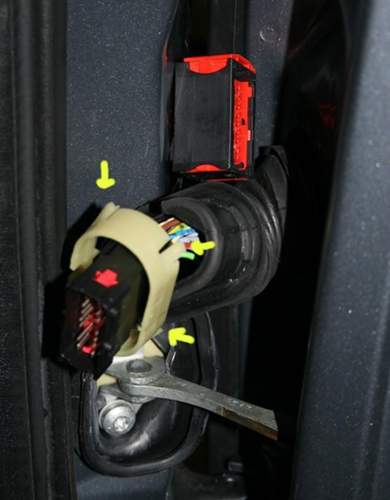

Habe eine kurze Frage meine rechte Tür zeigt am Bordcomputer das die Türe offen ist obwohl die zu ist und wenn ich die Türe schließe Verriegelt das Auto komplett die Türen ohne denn Schlüssel kann sein das der Türschloss ein Weg hat

das kann das Türschloss sein, aber ist ein wenig widersprüchlich, weil wenn es offen meldet, würde das Fahrzeug nicht verriegeln
Deshalb würde ich zuerst den Kabelübergang am Türscharnier in der Gummitülle inspizieren auf Kabelbruch
Die Plastikkränze, an denen der Gummibalg aufgesteckt ist, ist mit 4 Nasen am Holm fest. Da sehr sehr vorsichtig vorgehen, wenn die brechen, läuft Regenwasser rein.

OK aber wenn ich die rechte Türe schließe Verriegelt das Auto selber ohne Schlüssel?
machmal zeigt am Bordcomputer das die Türe offen ist manchmal zeigt daß es zu ist.
Zitat:@Blinkernutzer schrieb am 1. Juli 2025 um 19:56:59 Uhr:
Guck halt nach einem Kabelbruch, erklärt oft unplausible Fehler
Mehr Tipp geht nicht
Wie kann ich das am besten machen?
Aber warum Verriegelt sich das ganze Auto wenn ich die rechte Türe schließe ohne Fernbedienung kann das auch von ein Kabel Bruch sein oder Türschloss ist kaputt?
Kabelbruch beinhaltet auch aufgeriebene Isolationen und damit Kurzschlüsse.
Tipps wie unter das Gummi zu gucken, hab ich am 30. Juni schon geschrieben.
Wenn Dir das zu schwer ist, wird die nächste Aufgabe gebrochene Kabel zu erkennen, wenn die Isolation noch nicht beschäfigt ist, eine Herausforderung.
Da rate ich Dir jemanden Kundigen mal einen Blick drauf werfen zu lassen.
Türschloss ist nicht ausgeschlossen, aber wahrscheinlicher ist ein Kabelbruch. Und, er ist viel einfacher kontrollierbar
