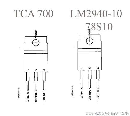

...für mich klingt das sehr nach Tankgeber, wobei ich zwecks Preis mit dem FOH telefonierte und dieser meint: Tankgeber haben die sehr selten als Fehler, dafür aber den Spannungsstabilisator welcher hinter dem Tacho/Kombiinstrument sitzen soll umso öfter!
Allerdings ist der Spannungsstabilisator doch (soweit ich weiß) auch für die Temp.Anzeige des Kühlwassers zuständig ... und diese funktioniert einwandfrei!

Und der FOH hat mir aufgrund sämtlicher Daten welche ich ihm gab, nen Fax durchgelassen mit der Aus-/Einbauanleitung des Spannungsstabilisator. Ob der das Teil wirklich dran hat weiß ich selbst (noch) nicht....mal schauen was der nächste Tag so bringt...😉
Kenn ich eigentlich von allen Vorfaceliftcorsas so, wusste bis eben nichtmal, dass das ein Defekt ist 😁
Ja der Spannungs stabilisator koste centbeträge. Kannste schnell wechseln(wenn de einen hast).

naja, das sind eher Skizzen statt Maßstabsgetreue Bilder.
Sozusagen ist das Bauteil in der Anleitung eher ein "Ding" wo keiner aus'm Elektrohandel sagen kann: Bingo - Widersatnd XY direkt vor Transistor XY usw.
Halt leider nur auf dem Blatt als "Viereck" zu erkennen

moin,
jetzt kotzts mich aber auch an!
habe hier einen tacho ohne DZM.
hatte den tacho gerade mal auseinander..
hinter der tempanzeige sitzt nen konstantspannungsregler namens:
TCA700Y
der hält die spannung bei konstant 10V und versorgt alle instrumente, soweit ich sehen konnte.
dachte erst der meister mit dem 40,-er wollte sich nen schönen urlaub finanzieren aber als ich das hier las hats mich erstmal nieder gestreckt!
http://www.donberg.de/descript/t/tca_700y.htm
info zum bauteil:
TCA700Y
Fixed Positive Voltage Regulator
Output Voltage Nominal (V)=10
Load Current Max. (A)=220m
Supply Voltage Maximum (V)=16
Package=SIP-tab
Pins=3
ne brauchbare und vor allem bezahlbare (1,-) alternative könnte der hier sein:
LM2940T-10
(Datenblatt im Anhang)
muss noch schaun, ob die beiden pin-kompatibel sind.
evtl. muss der "kopfüber" rein, aber platz ist ja genug 🙂
