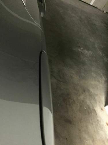

mir ist bei der Wagenwäsche aufgefallen,
dass die Tankklappe sagen wir mal
ziemlich komisch sitzt. Das heißt unten ist
sie recht bündig aber oben steht
sie quasi 3 - 4 mm ab. Ist das bei Euch
auch so oder eher ein Fall zum neu justieren ?
Marc
p.s. : Die ganze Konstruktion der Tankklappe samt Mimik ist sowieso ziemlich "lomelig". Sicherlich auch bedingt durch den Einsatz von Kunststoff bei der Klappe selbst. Wenn ich mich recht erinnere, war die beim W204 noch aus Metall, oder liege ich da falsch ? Ich habe bei jedem Öffnen/Schließen die Angst, was kaputt zu machen. Ich trau mich auch kaum, den Tankdeckel in die vorgesehene Halterung zu stecken. Auch das Öffnen selbst ist sehr traurig. Die Klappe öffnet erst garnicht und bewegt sich dann gnädigerweise begleitet von einem Schnalzen des Verschlußstiftes. Dieser bewegt sich sogar noch, wenn die Klappe schon offen ist. Meiner Meinung nach wurde hier einfach zu viel Kunststoff verwendet.

Mmmh, ist bei mir auch so und mir wurde gerade in der NL gesagt, dass es keine Abhilfe gibt.
Es wurde nichts getauscht und er hat mir 3 weitere Fahrzeuge vor Ort gezeigt bei denen das auch so ist.
Doch gibt es: Die sogenannte Tankmulde
wird gewechselt.
Danke, dann werde ich gleich im neuen Jahr noch mal hin fahren.

…hier meine versprochene Antwort mit Bilddokument:
Habe seit gestern mein Fahrzeug wieder. Die Tankmulde wurde gewechselt.
Der Deckel sitzt jetzt 1a. So wie es sein sollte…
@Kermit_Frog zeig deinem 🙂 doch mal mein Bild und frag ihn, wie er sich diese "abnormale Passgenauigkeit" erklärt...
Img-20151218-083555
So möchte ich das auch!!!!
Hab jetzt einen Termin für den 04.01.16 mal sehen was sie mir dieses mal erzählen wollen.
Klasse. Es geht also. Heisst das Ding offiziell "Tankmulde" ? Wie lange haben die dafür gebraucht, das auszutauschen ?
